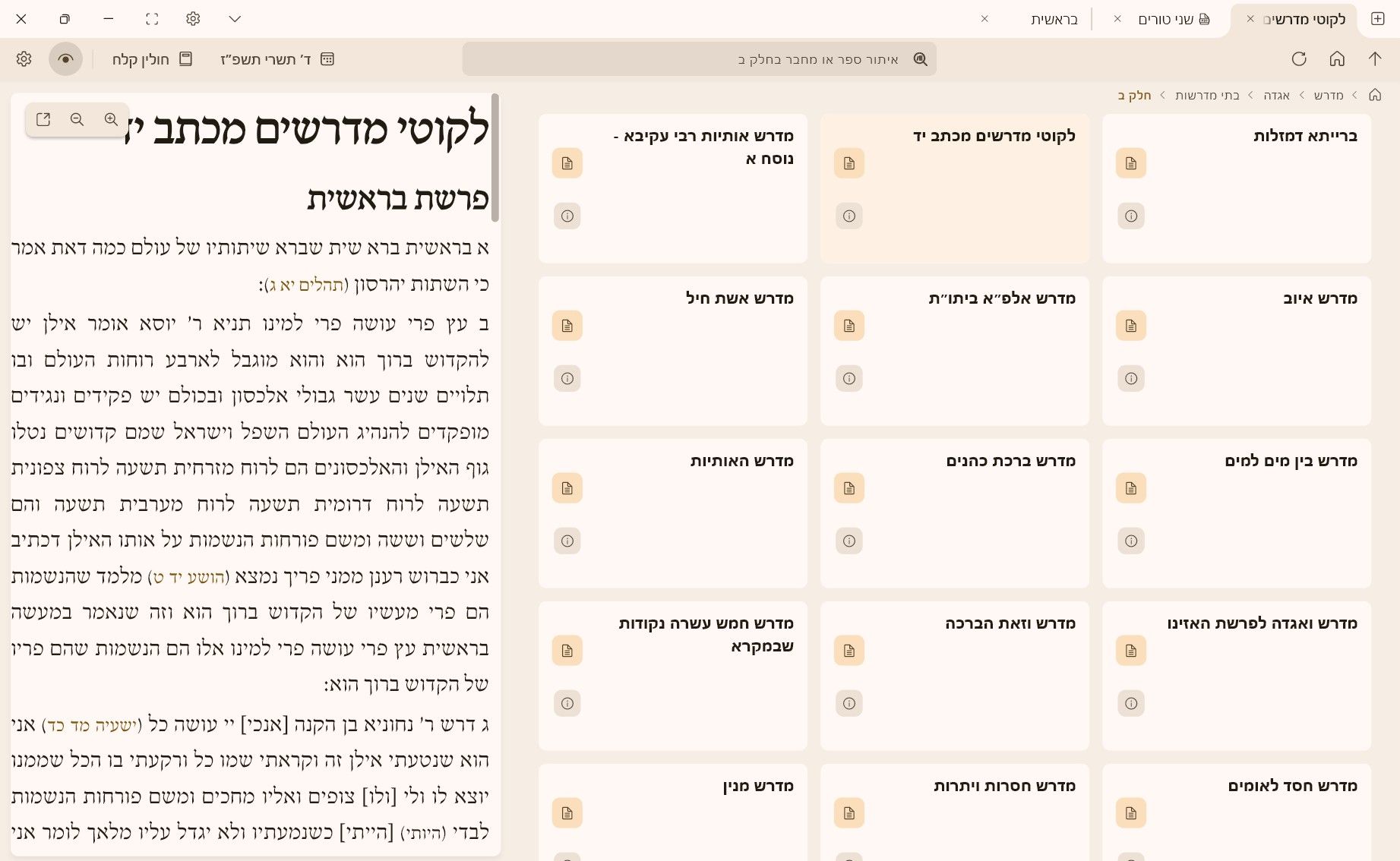

                                  באג מעניין
                                  נמצא בחדשה שיצאה היום, יתכן שגם בקודמת
                                  אם אני בתוסף ואמר כך לוחץ קונטרול + טאב למעבר לטאב אחרי במסך עיון והטאב שאחריו הוא "חיפוש" ולא "ספר" הוא עובר אליו אבל נתקע בו כלומר לחיצה חחוזרת על הקיצור לא עושה כלום ולא מעבירה לטאב הבא או הקודם
                                  כתב ב נערך לאחרונה על ידי Otzaria-Bot
                                  #244
                                  @חד-צורבא תודה על הדיווח! כדי לאתר את הבעיה בדיוק, אשמח לתשובות על כמה בדיקות קצרות:
                                  1. בלי תוסף בכלל: מטאב של ספר לחיצה על Ctrl+Tab כך שהטאב הבא הוא "חיפוש", ואז שוב Ctrl+Tab — האם עובר הלאה, או נתקע גם כן?
                                  2. כשהטאב "תקוע" בחיפוש — האם אפשר להקליד מיד בשדה החיפוש (רואים סמן מהבהב בשדה)?
                                  3. אם לוחצים עם העכבר בתוך טאב החיפוש — האם Ctrl+Tab חוזר לעבוד?
                                  4. האם אתה מחזיק את Ctrl לחוץ ולוחץ Tab כמה פעמים ברצף, או משחרר את Ctrl בין לחיצה ללחיצה?
                                  5. באיזה תוסף זה קרה?
                                  תודה!

                                          באג מעניין

                                            @Otzaria-Bot כן גם קונטרול +W לא עובד
                                            אגב, עשיתי בדיקה נוספת וגיליתי שגם אם אחרי זה כלומר אחרי שעברתי לחיפוש והקיצור לא עובד, ואני לוחץ עם העכבר על הטאב של התוסף הוא עדיין תקוע כלומר לא פועל שום קיצור, ואפילו לא הקיצורים של התוסף עצמו, אז כנראה הפווקוס לא בתוסף
                                            אגב גם כשהפוקוס בתוסף עדיין הקיצורים של התוכנה עובדים לי כל הזמן אם הם ואפילו אם הם סותרים לקיצורים של התוסף הם גוברים אז כנראה שאין קשר לפוקוס בתוסף
                                            בנוסף אני שמתי לב שלפעמים הקיצורים של התוסף כן עובדים כשהם סותרי לתוכנה אבל עכשיו אני מנסה לשחזר את זה ולא מצליח, יתכן שזה לא קשור לבעיה הנוכחית
                                            בנוסף לפעמים קורה שהוא נתקע על הטאב של התוסף כשאני עובר בין ספר לתוסף והקיצור של קונטרול+טאב לא עובד וגם הקיצורים של התוסף לא עובדים אבל שאר הקיצורים של התוכנה עובדים, למשל ניסיתי קונטרול שיפט F וזה פתח לי את החיפוש של התוכנה, לחצתי שוב על הקיצור וזה סגר אותו ואז ניסיתי ללחוץ קונטרול טאב וזה עבד אבל לחצתי שוב והגעתי לתוסף וזה שוב נתקע ושוב פתחתי חיפוש סגרתי ועבד ושוב הגעתי לתוסף ושוב עצר ככה כמה פעמים, וגם הקיצור של קנטרול W סגר את התוסף
                                            אגב משהו מעניין שקרה לי עכשיו אולי ישפוך אור (לא קרה לי בכלל עד עכשיו אין לי מושג מה עשיתי
                                            הוא פתח לי את הספרייה בטאב הזה
                                            ניסיתי לפתוח ספר דרך שם אבל הוא פתח עוד טאב עם אותה בעיה
                                            הטאב החדש של ליקוטי מדרשים לא נפתח שם אני העברתי אותו
