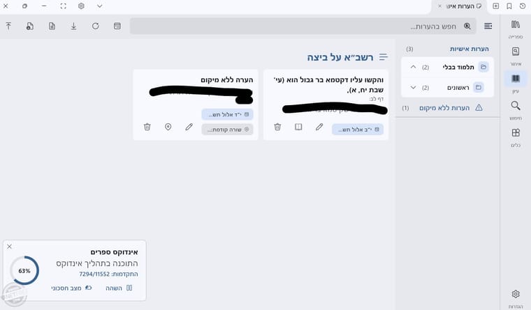

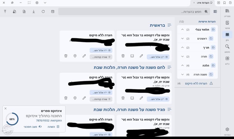

      רק הערות מספר אחד מוצג בהערות אישיות (בתוך הספרים מוצג כרגיל), ולאחר רענון מציג את את הערות מהספר כאילו שזה בשאר הספרים, בלחיצה על הפתיחה נפתח הספר שמקושר להערה.
      גם בגיבויים יוצא אותם הערות המוצגות.

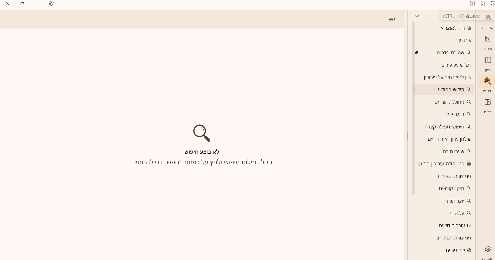

        שגיאה בתוספים (קורה לעיתים) הטאב של התוסף מופיע אך בתצוגה מופיע לא בוצע חיפוש ובתצוגת כלים תוספים אלו מוצגים כסגורים.
        מצרף תמונה (דרך אגב אשמח לדעת איך מצרפים תמונה בצורה מוסתרת שלא תהפוך את הפוסט לענק)צילום מסך 2026-09-10 144232.png

            @קרית-חנה נסגרה כעת בעיה בגיטהאב המקושרת לפוסט זה. לפרטים נוספים: https://github.com/Otzaria/otzaria/issues/1310
