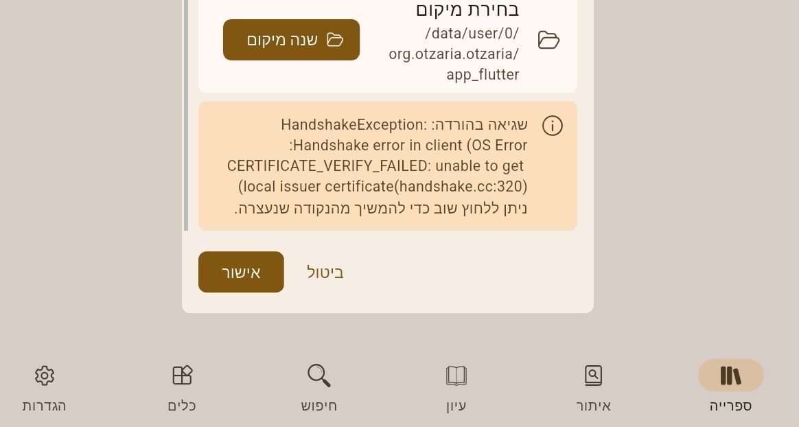

                    #131
                    @רר-רר
                    בהורדה דרך האפליקציה זו השגיאה
                    יש מישהו שכן עובד לו הגירסא החדשה?
                    אני שנים עם האפליקציה, יום יום, ואף פעם לא הסתבכתי ככה...

                        #133
                        @MAKRO
                        זה בעיה של תעודת אבטחה.
                        Otzaria-BotO M 3 תגובות תגובה אחרונה

                          @צבי-דורש-ציון נסגרה כעת בעיה בגיטהאב המקושרת לפוסט זה. לפרטים נוספים: https://github.com/Otzaria/otzaria/issues/1219
                            @MAKRO
