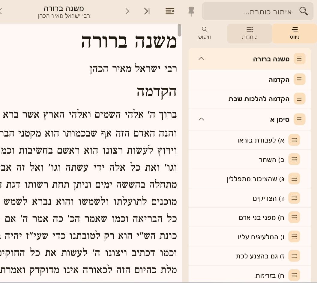

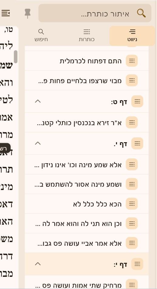

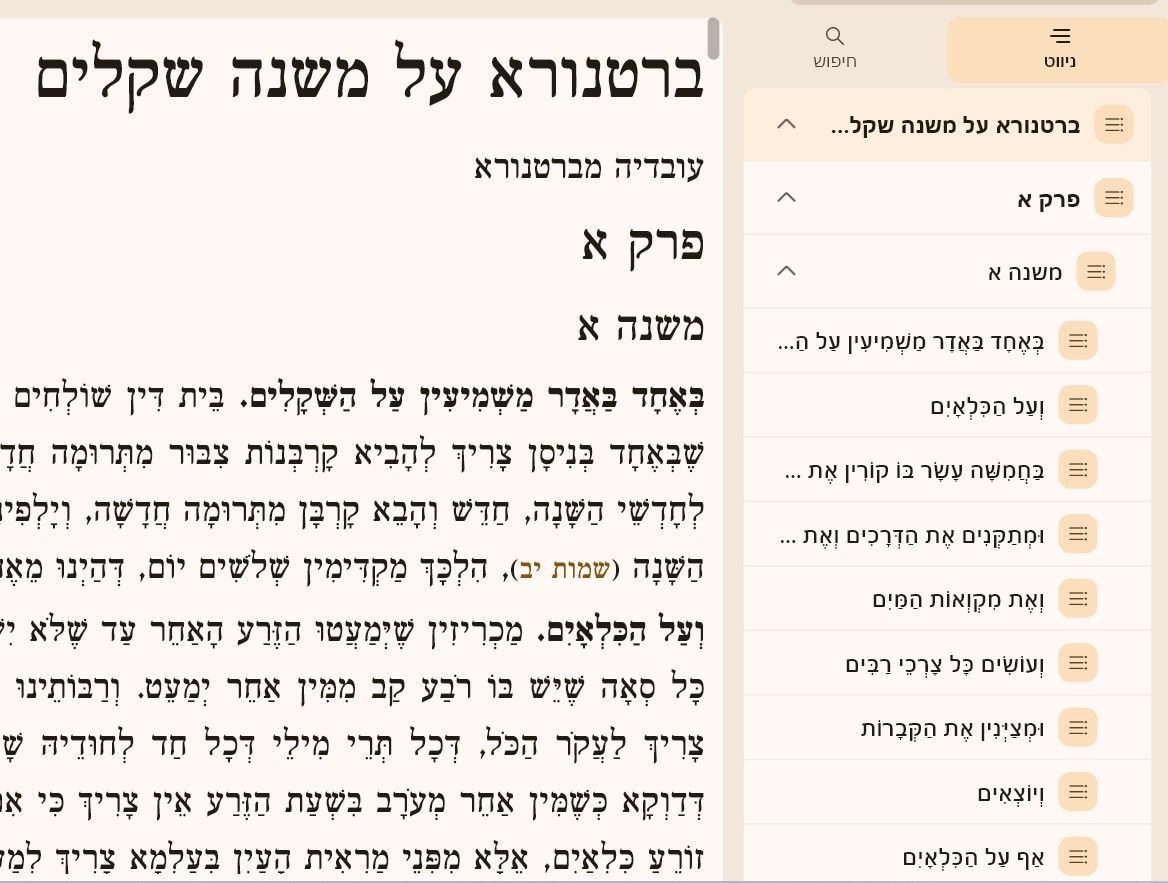

                                        הענין יותר בעייתי משחשבתי, שימו לב: הניווט יכול ליפתח בכמה צורות.
                                        כשפתחתי תוס' הוא מראה רק את הדפים כמו שהיה עד עכשיו:
                                        אמנם כשפתחתי ריטב"א עירובין הוא נפתח עם כל הדיבור המתחיל ללא אפשרות לכווץ את זה (רק בכל דף בנפרד):
                                        הלאה,כשפתחתי ריטב"א גיטין הדיבור המתחיל נפתחו רק בעמוד הראשון ובשאר העמודים צריך ללחוץ על החץ כדי לראות אותם,(שימו לב שלמעלה אין בכלל אופציה של 'כותרות'
                                        וכשפתחתי רש"ש על המשניות מופיע לי הפרקים + המשניות פתוחות, והדיבור המתחיל של המש' הראשונה
                                        בקיצור בלאגן...
                                          צדיק
