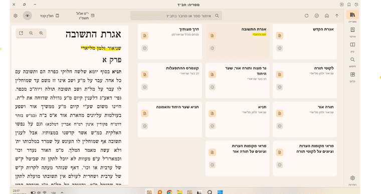

      בגירסה האחרונה המעודכנת יש טעות במקום לכתוב אגרת התשובה של בעל התניא כתוב רבינו יונה גירונדי

        אכן טעות, אבל לא בתוכנה — במטא-דאטה של הספרייה.
        השדה "מחבר" משויך לפי שם הספר בלבד, ויש שתי "אגרת התשובה" נפרדות לגמרי: של רבינו יונה גירונדי (ממאגר דיקטה), ושל אדמו"ר הזקן (בספריית חב"ד). ב-metadata.json של otzaria-library יש רשומה אחת בלבד לשם הזה, עם "author": "יונה גירונדי" — והיא נדבקת גם לספר של בעל התניא. לכן בכרטיס הספר מופיע גירונדי, בעוד שבגוף הספר עצמו מוצג נכון "שניאור זלמן מליאדי".

                שים לב, יש ספר בשם: 'אגרת התשובה' של הגרש"ז מלאדי, הנתיב שלו:
                OnYourWayToOtzaria\ספרים\אוצריא\חסידות\חבד\אגרת התשובה.txt
                ויש ספר בשם: 'אגרת התשובה לרבינו יונה' של רבינו יונה, הנתיב שלו:
                DictaToOtzaria\ערוך\ספרים\אוצריא\ספרי מוסר\ראשונים\אגרת התשובה לרבינו יונה.txt
                בתוך הספר מוצג תקין שם המחבר, כל הבעי' היא רק בתוך מסך "ספרי'", כמו שמוצג בתמונה הראשונה בשרשור זה.
                הבוט טוען שחסר רישום בקובץ המאטאדאטא, אינני יודע איך אמורים לשנות אותו, האם ידנית?

                      תראה בcommits האחרונים בספרייה.

                          תקבל בעדכון הספרייה הבא (שיגיע בעז״ה עם התוכנה)
