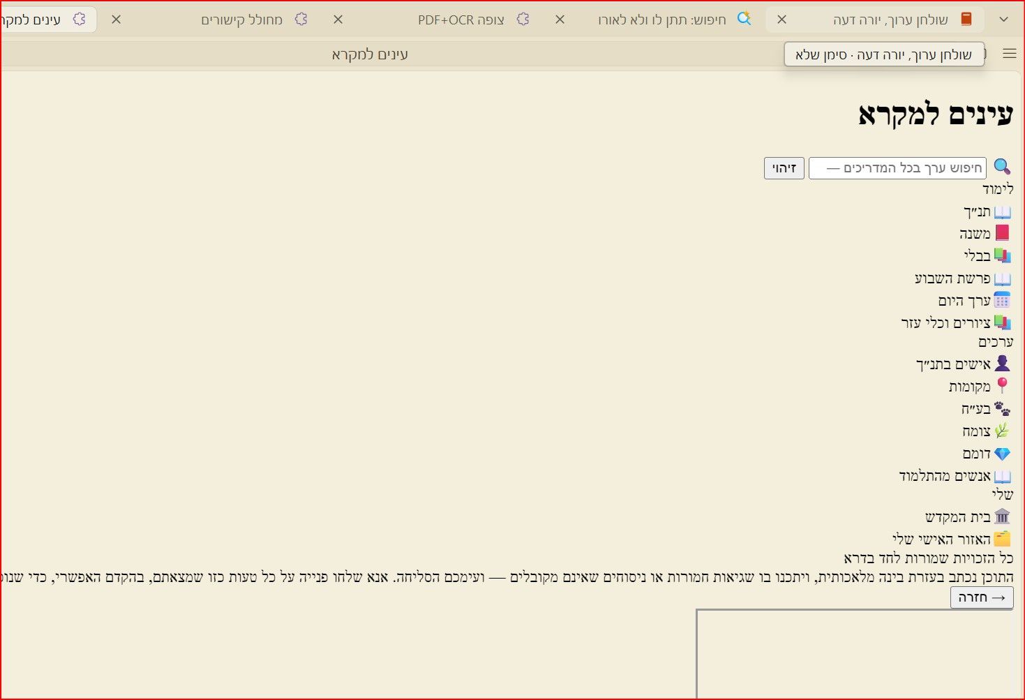

            • P pcinfogmach
              @חד-בדרא כתב:
              @pcinfogmach קרה משהו התוסף עינים למקרא הפסיק להיפתח נורמלי היה עוד כמה לא זוכר כעת, אולי קשור לשינוים החדשים או אוצריא?
              קצת יורת פרטים בבקשה מה זה אומר הפסיק להיפתח נורמלי.
              והחל מאיזה גרסה
              תודה
              #210
              @pcinfogmach אינני יודע אם זה קשוק לגירסא או לא, אבל למשל עינים למקרא 43f7e3c8-8db3-4931-b56d-68ce21b7d221-image.jpeg
              אולי באג בתוסף שלי דוקא?
              • P pcinfogmach
