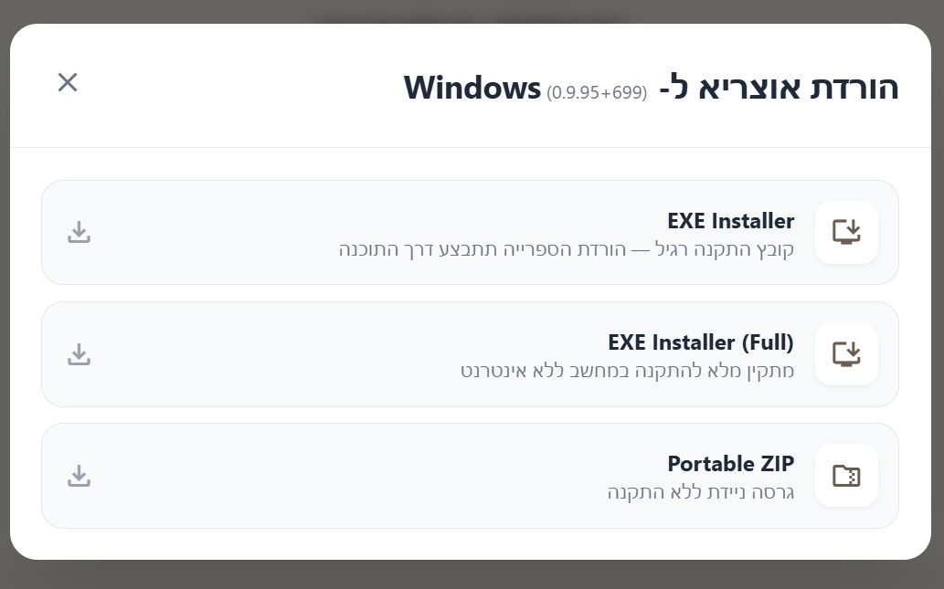

                              #107
                              השתמשת בגרסת הfull?
                              אתה לא יכול לעדכן גרסת ספרייה?
                              למה?

                                #108
                                למה?
                                גם לי היה את הבאג הזה ולא עבד עד שהסרתי והתקנתי את התוכנה על נקי
