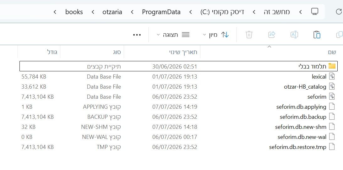

            מישהו יכול להסביר לי מה קורה כאן?
            זה נראה לי מכל העדכונים שנכשלו
            פתאום ראיתי שהמחשב התמלא...
            • י יהודה זקש
              #78
              @יהודה-זקש תמחק.
              עזבו את כל העדכונים - וחכו לגרסת התוכנה הבאה
              דאנציגד צדיק וטוב לוצ מוטל2מ 3 תגובות תגובה אחרונה
                @יהודה-זקש תמחק.
                #79
                @יהודה-זקש תמחק.
                את הקבצים seforim.db עם עוד מילים. מה שרק seforim תשאיר, כי אחרת ימחק לך כל הספרים.
                ושאר הקבצים שהם לא מתחילים עם המילים seforim.db צריכים להשאר.
