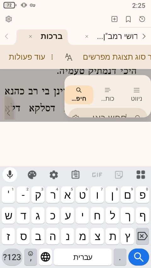

                                      כמה באגונים נוספים:
                                      כשעוברים עם הפס הגולל למיקום אחר נשאר תקוע המיקום, מצורף צילו"מ (נראה לי רק מהגירסה האחרונה)
                                      b9142c91-b358-4551-a9c8-c95e0163d196-screen-20260617-022253.mp4
                                      קצת לא נח הצורה שבה התפריט למעלה קופץ בגלילה למעלה וחוזר בגלילה למטה, מקוה שמספיק מובן מההסרטה

                                      אם אפשר להוריד את ההסתרה שמעל המקלדת

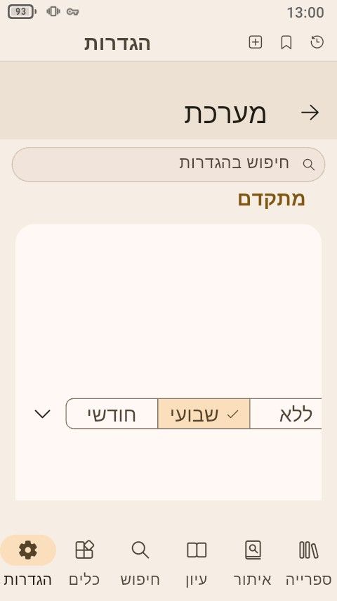

                                      בהגדרות מערכת>מתקדם יש הרבה לבן מיותר וחתוך המילים בצד "גיבוי אוטומטי". כמובן שאולי זה רק במסך קטן.
                                      תודה רבה רבה!

                                        #65
                                        @צבי-דורש-ציון כתב:
                                        תוקן
