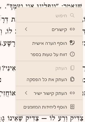

      כהמשך למה שכתבו כאן
      https://otzaria.org/forum/topic/1460/בירור-תוסף-מראי-מקומות-עובד
      יש בעיה כללית שהתוספים הפסיקו להוסיף אפשרויות בתפריט של לחצן ימני במסך העיון
      התוספים של מראי מקומות וסימניה חכמה כלל לא מוספים אפשרויות
      ובתוסף מזומנים בהתחלה נוצרת אפשרות חדשה אך אח"כ היא נעלמת
