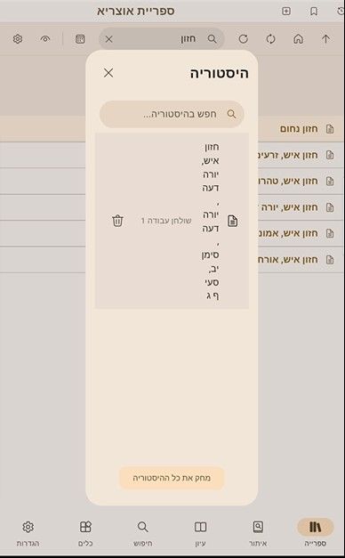

                  • בסימניות נהיה הבעיה כמו בהיסטוריה שהכל כתוב במלא שורות והמיקום המדוייק כתוב ישר (צילום מסך בפוסט שלפני)

                                        • צבי דורש ציוןצ
                                          בקשר למה שלא רואים את השעה בשורה למעלה, אולי זה קשור לצבע של השורה למעלה באפליקציה, כי כשפותחים תפריט על זה זה נראה טוב
                                          זה תמונות של התפריט פתוח על זה
                                          90b747d8-c790-48b4-b126-64079163d210-image.jpeg 4a48dd87-6f6d-46cd-a28b-381c73fa1711-image.jpeg
                                          וזה תמונה בלי התפריט
                                          כמובן שאני רק מציג ואולי המתכנתים יבינו בזה פשט אחר...
                                          שכוייח גדול!
                                            @צבי-דורש-ציון
                                            עזרת לי להבין.
                                            תוקן.
