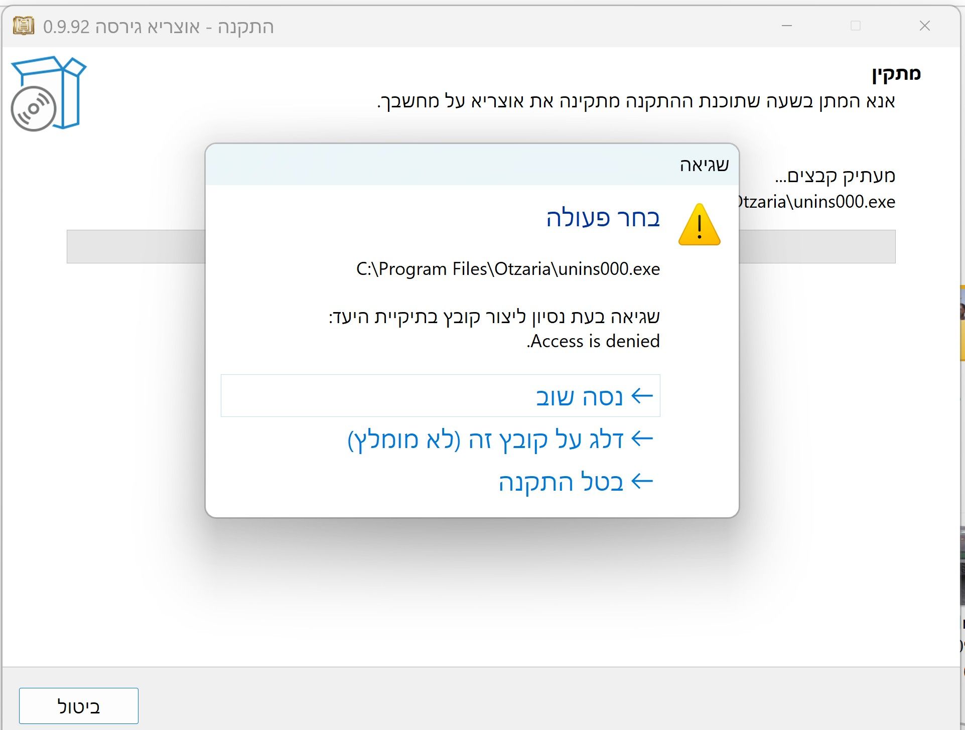

        מה זה אומר התקלה הזאת
        Otzaria-BotO ב 2 תגובות תגובה אחרונה
        • u88U u88
          #55
          @u88 זהו ניסיון להעתיק קבצים למיקום הדורש הרשאת מנהל, מבלי שהתוכנה הופעלה כמנהל.
