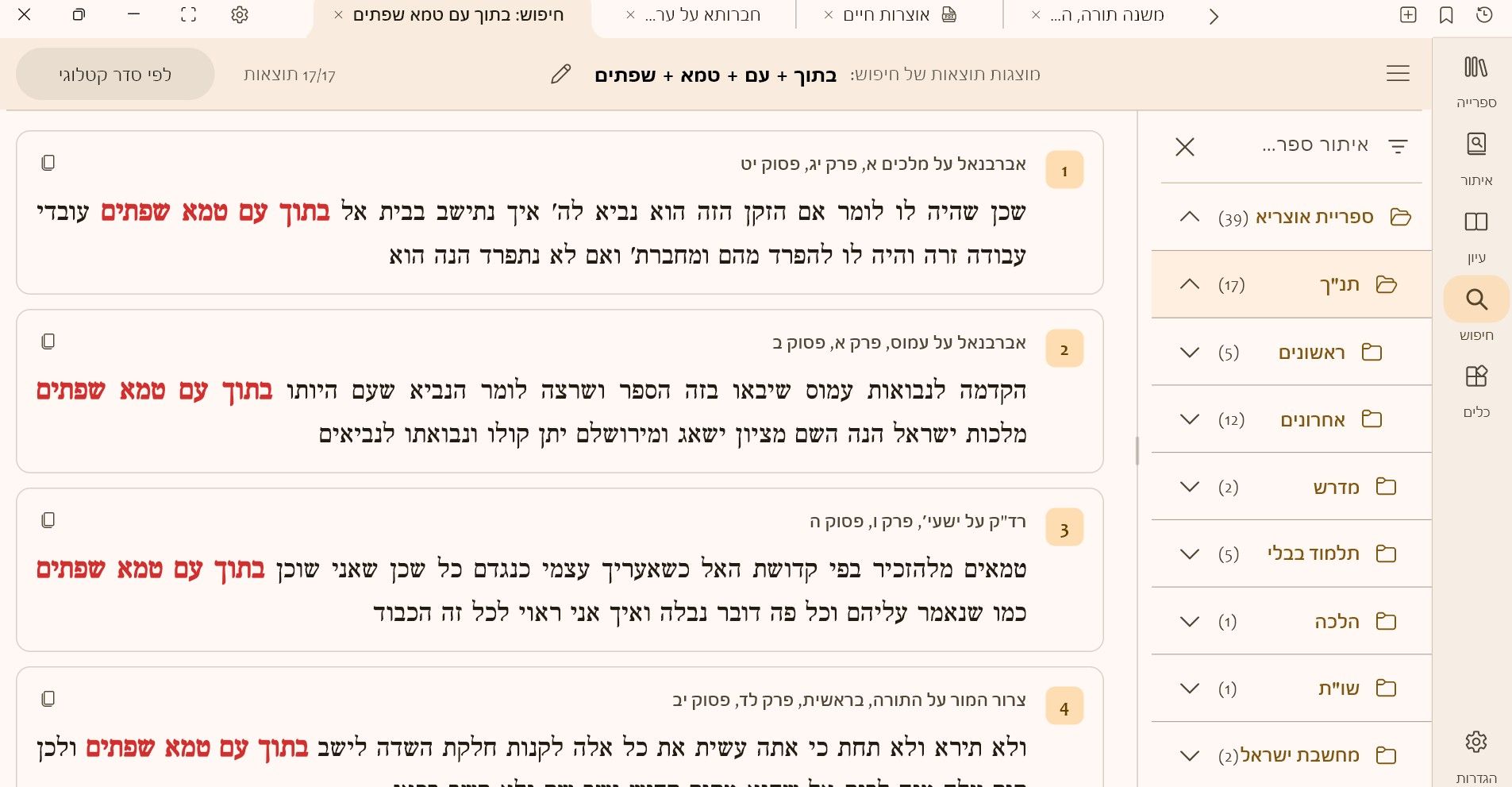

            באג שמצאתי בחיפוש פסוק בתנך הוא מביא לי ראשונים ואחרונים וכו' אבל את הפסוק שאני מחפש הוא לא מביא
            #440
            @יוסף כתב:
            יישר כח לכל הפועלים והעמלים בתוכנה הזאת זכות הרבים תלויה בכם, שתראו ברכה בכל מעשה ידכם.
            תוסיף [לפחות למילה הראשונה] קידומות דקדוקיות
            ותראה נפלאות ...

              באג, {רגיל סוף סוף😀 } לא מחפש בספרים אישיים
              • זאב לבןז זאב לבן
                #442
                @זאב-לבן כתב:
                זהו? אין לך קריסות???
