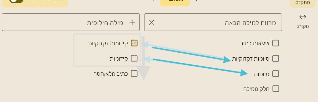

            אגב - במסך חיפוש [ותודה על כל השיפורים]
            ההגדרות אינן מקבילות (מי הזיז אותן שוב?)
            ראוי שיהיה קידומות מול קידומות, סיומות מול סיומות
            או : 'קידומות' מול 'סיומות', ואחריהן 'קידומות דקדוקיות' מול 'סיומות דקדוקיות'.
            [בכל אופן אין להקדים סיומות לקידומות...
            ולכן קידומות יהיו מעל סיומות,
            או קידומות מימין וסיומות משמאל]
            את 'חלק ממילה' אפשר להקביל ל'כתיב מלא/חסר'.
            [או להוריד את כל הטור השמאלי כך ש'כתיב מלא/חסר' - יהיה מקביל ל'חלק ממילה'.]
