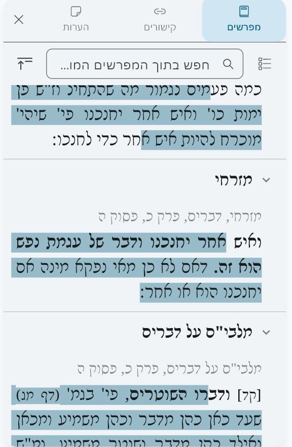

                                          עוד נקודות
                                          א. כשפתוח בספר חלונית הניווט ביחד עם חלונית המפרשים, האפשרות של להגדיל ולהקטין את חלון המפרישים זזה לצד ההפוך.
                                          ב. בחלונית מפרשים כשבוחרים בשביל להעתיק במפרש אחד ואח"כ בוחרים בעוד מפרש לא מתבטלת הבחירה הראשונה וכדי לבטל צריך ללחוץ שוב בתוך האזור של אותו מפרש (בהעתקה מועתק רק הקטע מהבחירה האחרונה).
