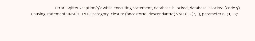

            @י.-פל. בשעה טובה זה עובד!!!
            יישר כח!!!!!

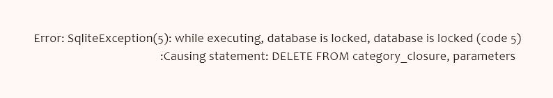

            מה שכן, לאחר הפתיחה השניה התוכנה לא נפתחה לי, הפעלתי כמנהל ואז זה כן נפתח, וזה מה שכתוב:
            הפעלתי את המחשב מחדש, וזה מה שמופיע כעת:
            עריכה:
            הורדתי והתקנתי את ה-full, איפסתי אינדקס וכעת הכל תקין (בינתיים).
