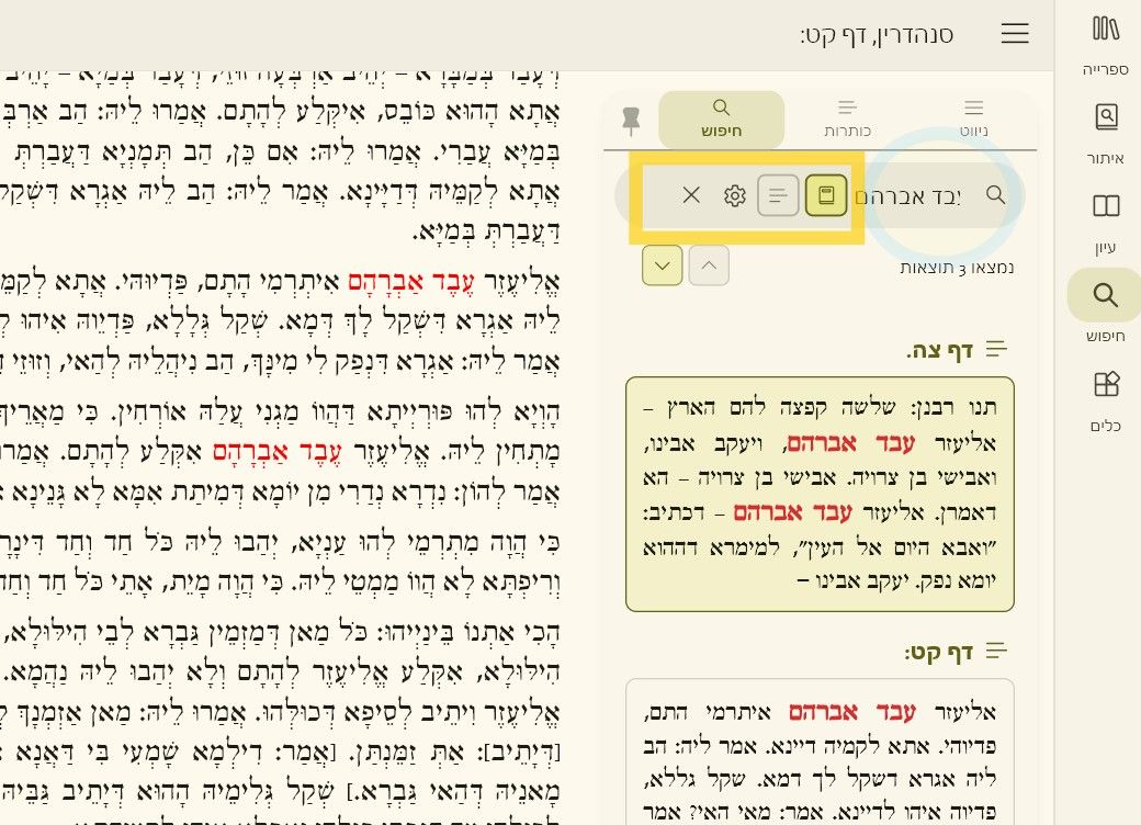

          א. חיפוש בספר פתוח [בחלונית הצד] – המקום לכתיבת מילות החיפוש נעשה מצומצם בגלל בחירת האפשרויות. אולי כדאי להזיז אותם שמאלה או מתחת לשורת החיפוש.

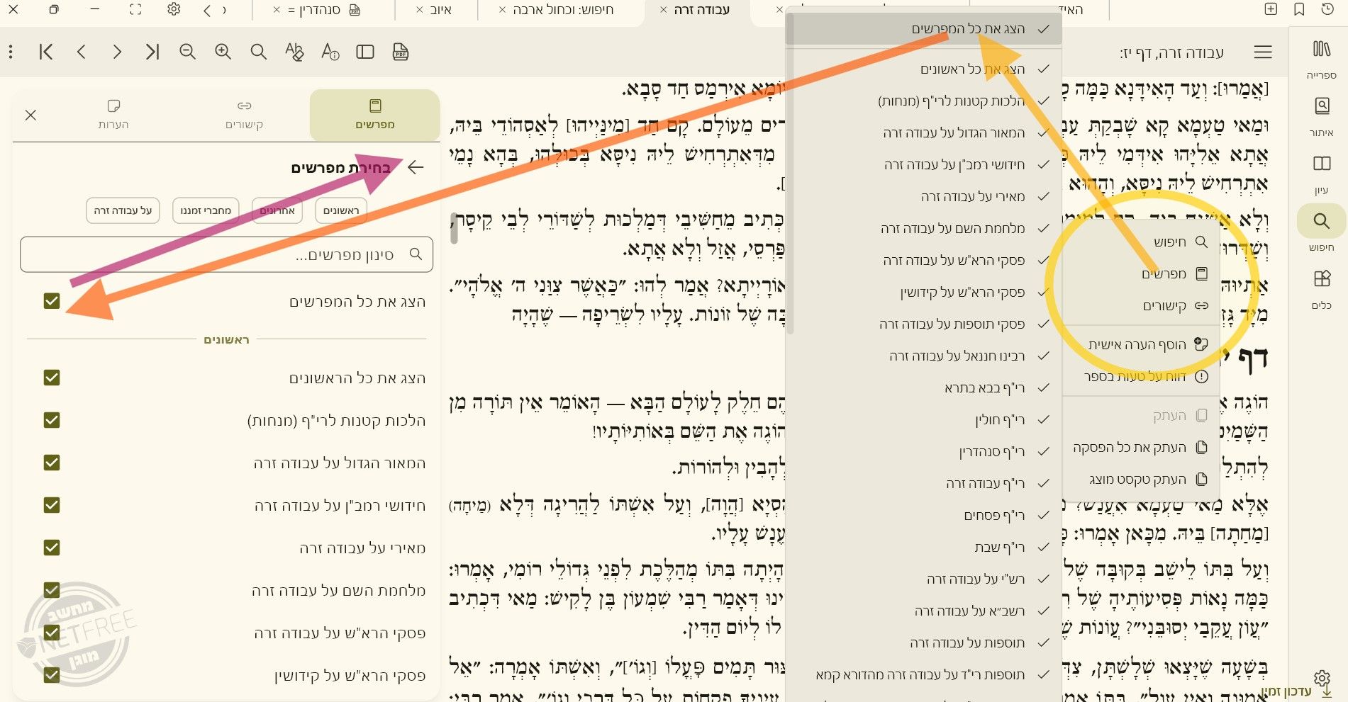

          ב. סרבול בבחירת 'כל המפרשים' בלחצן ימני מתוך ספר פתוח. [לחצן ימני - פתיחת 'כל המפרשים' - פותח את חלונית הניווט לבחור 'כל המפששים', ואז צריך ללחוץ על החץ ימינה (לחזור) כדי שיופיעו המפרשים עצמם.

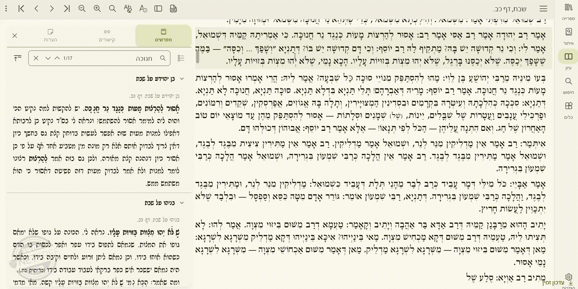

          ג. חיפוש בתוך המפרשים – מציג המספר מכל העמוד ולא מהקטע המופיע.
          אולי הבעיה אחרת - בכל אופן מציג מספר תוצאות, כשעוברים ביניהם עובר מאחת לשניה, אבל בשלב מסויים עובר רק רשיום המספר ואינו עובר להצגת התוצאה עצמה.
          אגב, לפעמים - בכל מעבר לתוצאה הבאה מריץ שוב את הכל [גם כשהוא באותה פיסקה].

            #246
            @איש-שלו כתב:
            או לבטל אותם לגמרי...
              @איש-שלו כתב:

                    @הבל-הבלים למה לבטל?
                    הם די חשובים.
                    #250
                    @חנניה זה די מטומטם לחפש בתוך הקטע שאתה עומד עליו כי אם אתה עומד עליו ברוב המקרים אתה לא צריך חיפוש
                    מה שאפשר זה לעשות שתוצאות החיפוש יהיו מסודרות לפי המקום שאתה נמצא בו ואז לא צריך את בחירת האפשרויות כלל

                        @י.-פל. לא יודע אם זה קשור, אבל בגירסה שהיתה קורסת מיידית היה ניתן להתגבר עליה ע"י הגדרה במאפיינים לפתיחת חלון בגודל מלא
                          #253
                          @דנדי כתב:
                          ה זה די מטומטם
                          יש הגדרות יותר עדינות
                          @דנדי כתב:
                          זה נועד להקל על מיעוט המקרים...
                          הרבה פעמים הקטעים ארוכים, יותר נוח לחפש.
                          ואם כבר חיפוש בתוך הספר, עדיין הסמן נתקע אחרי כ2 אותיות.
