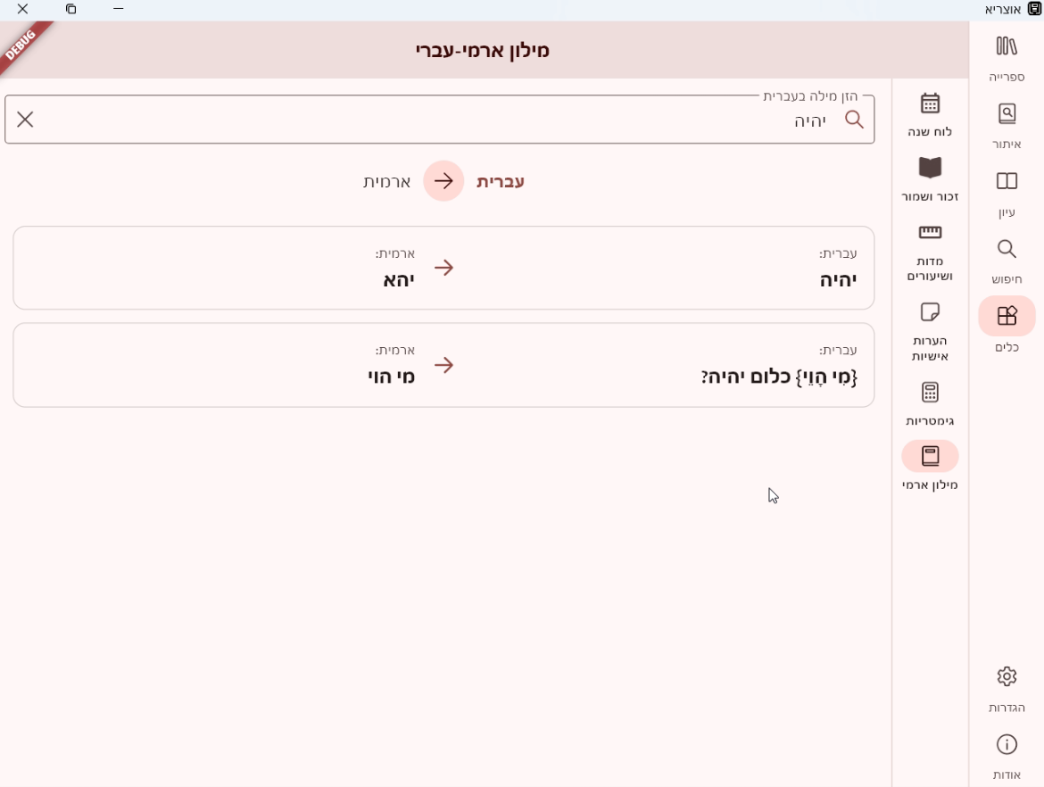

  • הוספת מילון ארמי - עברי
    י. פל.י י. פל.
    הכנתי משהו ממש בסיסי, נעבוד עליו בהמשך בע"ה.
