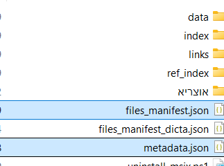

                @דבש
                איזה גרסת ספרייה?
                היכן נמצאים הקבצים:
                files_manifest
                metadata
                הם צריכים להיות באותה תיקייה שבה נמצא תיקיית 'אוצריא' ותיקיות האינדקס:
                תבדוק אולי אחד הקבצים לא נמצאים במקומם, ולכן זה דורש אינדקוס מחדש.

                  דבש
                  הם במקומם, ובדקתי אצל שתיים מחברי, גם הם נתקלים בבעיה הזאת.
                  אוסיף עוד, כשאני לוחץ על איפוס אינדקס, הוא לא נמחק, ואני צריך למחוק את הקבצים ידנית כדי להריץ אינדקס חדש, [אבל בזה לא נתקלתי אצל חברי]
