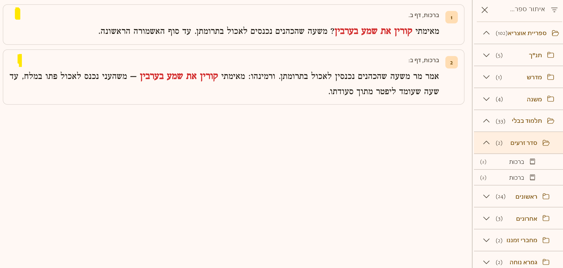

                                אצלי הציג תוצאות רק מהש"ס טקסט, לא מהש"ס PDF
                                תוצאות מספרים אישיים גם לא נמצאים בחיפוש.
                                אגב, אולי שבתוצאות חיפוש יהיה אייקון קטן שיראה האם זה טקסט או PDF ?
                                נניח היכן שמסומן בצהוב

                                  הזיהוי שם לא משהו, אולי מילה אחת הוא ימצא, לא משפט
