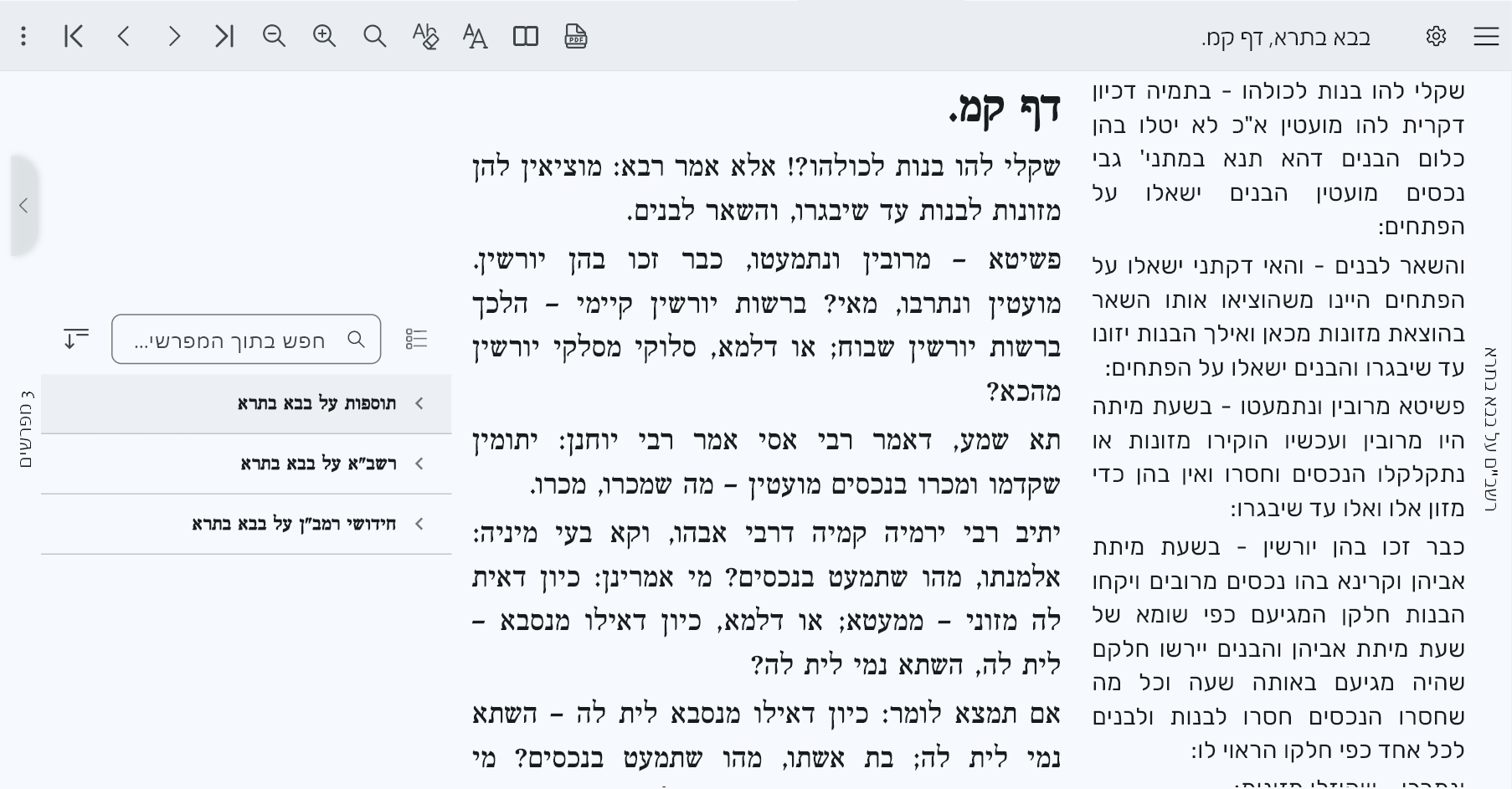

                צורת הדף עובד לי בעיקרון מצויין! ממש תודה!
                יש אפשרות שיוכלו לבחור מפרשים מרובים גם בחלון למטה (זה יותר מתאים נראה לי, למעלה רש"י ותוס', ולמטה ראשונים או אחרונים...).
                שתי הערות קטנות-
                אם סוגרים את המפרשים זה מזיז לגמרי את השורה לעמלה-
                כמו כן יש רווח מאוד גדול בין הספר למפרשים, וחבל על המקום.
                הערה נוספת:
                בעבר כשהיו בוחרים קטע, גם אם היו גוללים את הטקסט המפרשים המשיכו להיות עליו, כיום הבחירה של הקטע מביאה עליו את המפרשים, אבל עד שגוללים.
                נראה לי יותר נח שיוכלו לבחור קטע ואז גם בגלילה המפרשים לא משתנים, עד שבוחרים קטע אחר או שמבטלים את הבחירה.
                ממש תודה רבה!!!
                פלמנמוניפ איש־שלו'א 2 תגובות תגובה אחרונה
                  שתי הערות קטנות-
                  הערה נוספת:
                  ממש תודה רבה!!!

                  @מענין-לשמוע כתב בבירור | גרסה 0.9.86 - באגים בבקשה...:
                  @י.-פל. ?

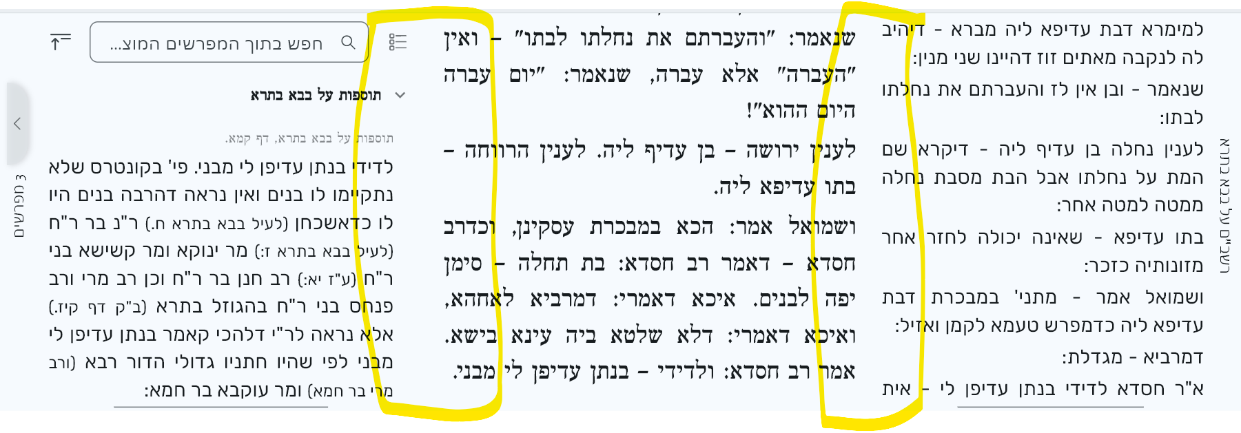

                    מה עם זה?
                    נ"ל מאד חשוב. זה ממש מפריע בעינים.
                    הציבור מזדהה איתי?
                      מה עם זה?
                      הציבור מזדהה איתי?

                      @חנניה כתב בבירור | גרסה 0.9.86 - באגים בבקשה...:
                      לא הצלחתי להבין איפה זה קורה
                        #190
                        @פלמנמוני בתוצאות חיפוש.
                        תנסה לרחף מעל התוצאות.
                          #191
                          @חנניה טופל
