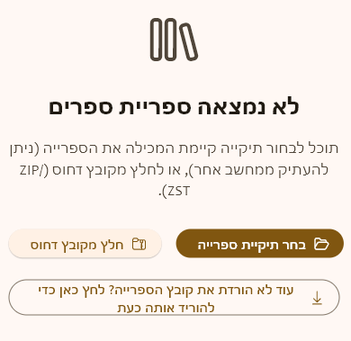

          בנוסף, הורדתי את התוכנה, בחרתי את התיקייה של הDB, והוא כותב שזה נמא וסגרתי את התוכנה, פתחתי שוב והוא שוב לא מצא (זה גם לא מצא אוטומטית את התיקייה, אבל מסתמא זה קשור לזה שגם אחרי בחירה מפורשת הוא לא מצא)

              איך שאני רואה שיש 2 באגים שונים
              • טעינת קובץ הDB
              • חילוץ קובץ הDB
              טעינת קובץ הDB נכשלת תמיד גם אחרי שהוא מחולץ כמו שצריך,
              משום מה אחרי בחירת התיקייה והופעת ההודעה הזאת.
              בפועל בפתיחה מחדש של התוכנה כותב לא נמצאה ספריית ספרים
              חילוץ קובץ הDB נכשל ע"י החילוץ המובנה בתוכנה
              ע"י ווינרר חילצתי בלי בעייה...

                אצלי החילוץ הצליח, אבל כפי שציינתי הבאג הראשון קיים אצלי

                  @פלמנמוני זה באמת נראה שהבעיה היא לא הDB אלא משהו בתוכנה שלא מצליח לזכור את המיקום של הספרים
