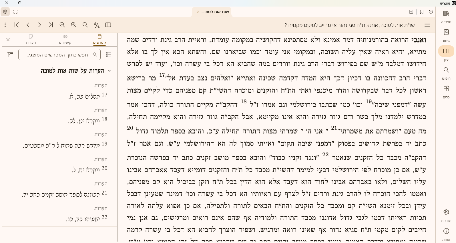

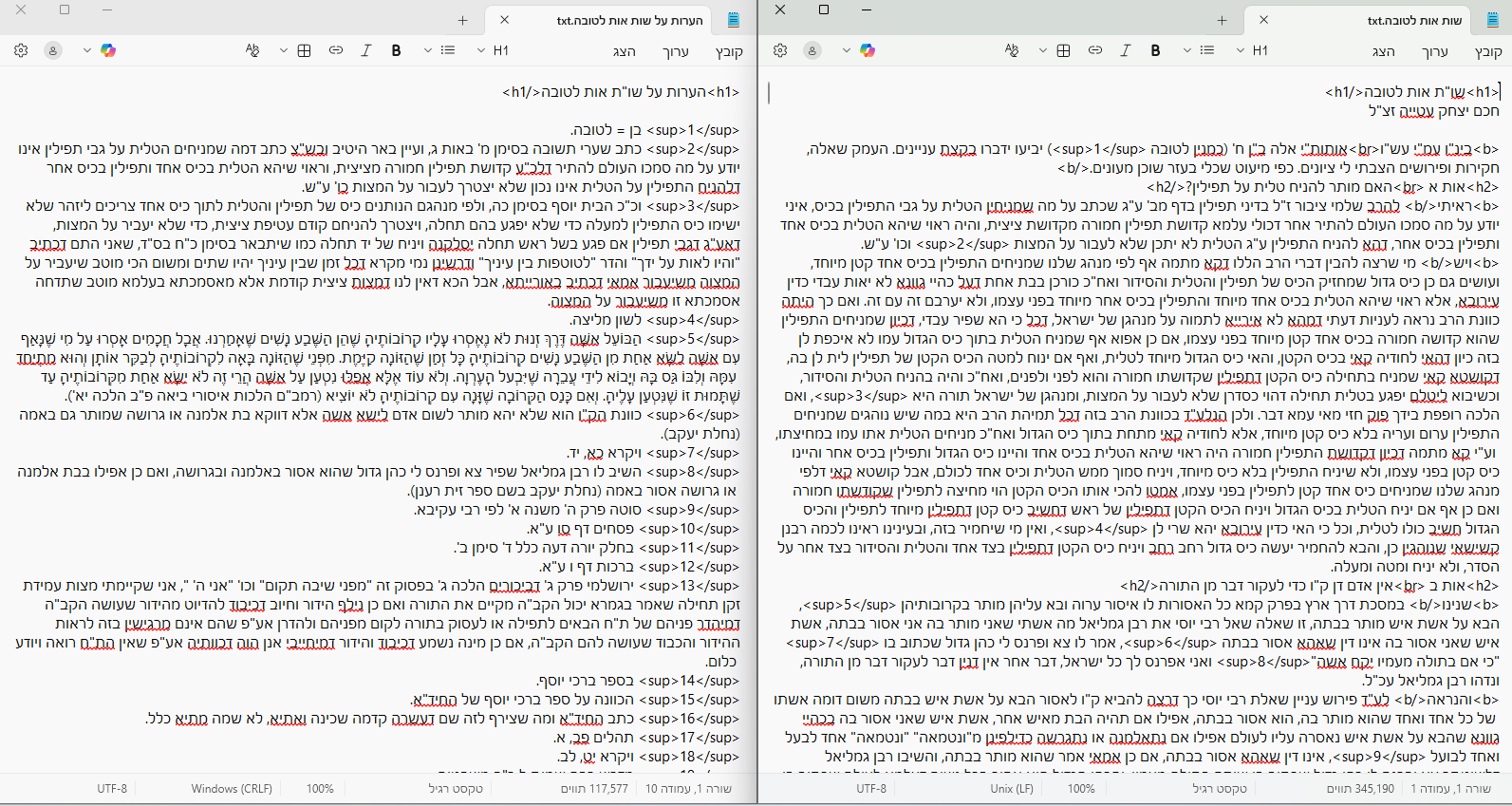

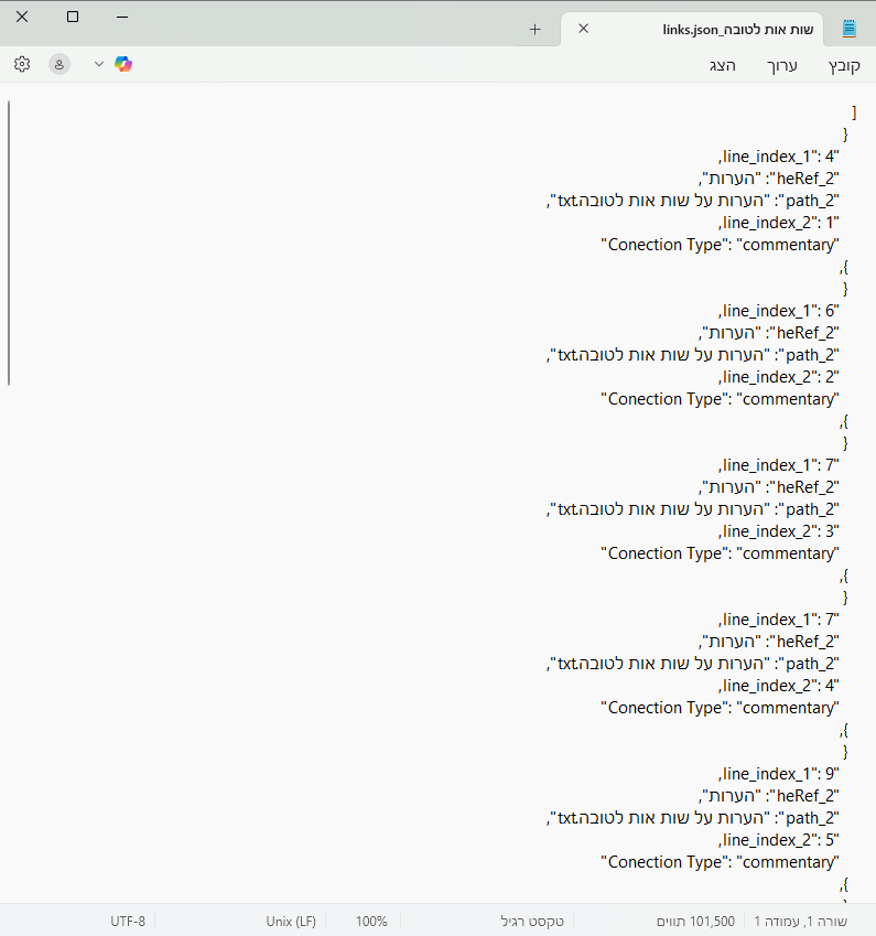

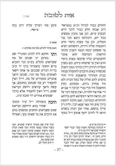

      התוכנה הבאה לחבר בין מיקום ההערות בקובץ הספר, למיקום בקובץ שבו נמצאים כל ההערות, נקח דוגמא את הקובץ וורד הבא:
      ואחרי ההפרדה והעיבוד בכלים שונים זה נראה כך
      כמו שאתם רואים יש בתחתית כל עמוד ועמוד בקובץ וורד הרבה הערות ממוספרות שמקושרות למספור הערות בספר עצמו, אז אחרי שהפרדנו בין תוכן הספר לבין ההערות בכלים המתאימים, וחלקנו אותם לשני קבצי טקסט שונים, וכמובן הגדרנו נכון את כל הכותרות עיצובים וכו', נשאר לנו להסביר לתוכנת אוצריא לזהות שהספר "שות אות לטובה" והספר "הערות על שות אות לטובה" קשורים אחד לשני ושהשורה שמופיעה בה הערה 17 בקובץ "שות אות לטובה" קשורה להערה 17 בקובץ "הערות על שות אות לטובה" וכאן בדיוק בה התוכנה הבאה:

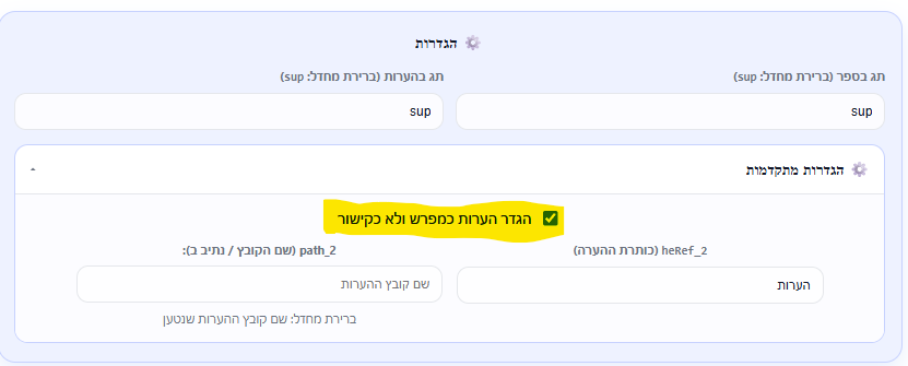

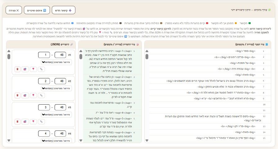

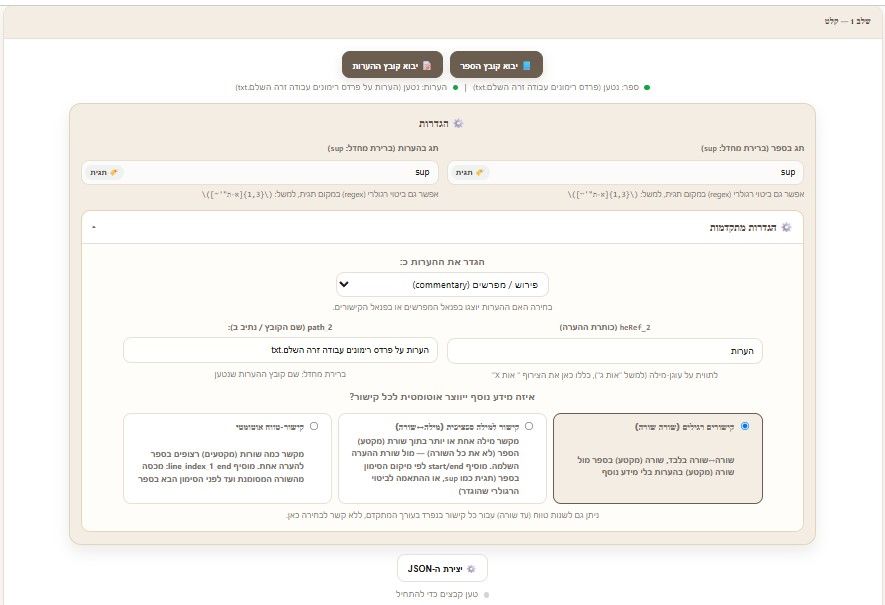

      אופן השימוש פשוט מאוד טוענים לתוכנה את קובץ הספר וקובץ ההערות, בוחרים לפי איזה תו שעוטף את מספרי ההערות התוכנה תזהה שמדובר בהערה ותקשר את ההערות, בברירת מחדל התו sup הוא התו שמיועד להערות, (אפשר גם להכניס קוד רג'קס) לוחצים על יצירת JSON והופ כמו קוסמות התוכנה בשנייה יוצרת את הJSON המתאים שיקשר את ההערות

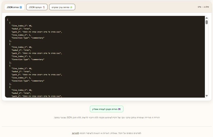

      עכשיו את הקובץ JSON שנוצר מורידים וטוענים לתוכנה בהגדרות > ספרייה > ייבוא דורות וקישורים ובחוחרים בקובץ ה-JSON.
      שימו לב לפרט חשוב הקישור של ההערות הוא לפי מספר שורה (מקטע) לכן יש לבצע את הקישור אחרי שגמרת לעשות את כל השינויים בספר.
      מי שמעוניין להוריד את התוכנה לעבודה אופליין יש כפתור מיוחד בתחתית העמוד
      ואחרי טעינה לתוכנה התוכנה לבד מקשרת ומזהה שהשורה שנמצא בה בספר הפנייה להערה מספר 17 באמת מקושרת להערה 17
      וכן שאר הערות מקושרות לקובץ הערות.
      מי שמעוניין באפשרויות מתקדמות ניתן להגדיר האם הקישור יתבצע לפי מילה או שורה או קטע וכן האם זה יוגדר כמפרש ויוצג בפאנל המפרשים או שיוגדר כקישור ויוצג בפאנל הקישורים
