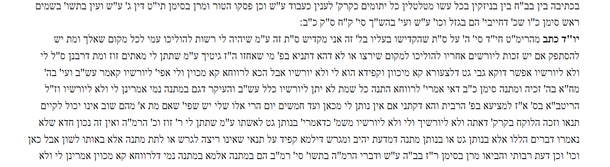

                  אני רוצה שהאות א' הראשונה תהיה כותרת של אותיות
                  ודין א' וכו' יופיע ג"כ בתור כותרת
                  ויש פעמים שהאותיות מופיעות בתור אות מלאה - יו"ד
                  אז איך אני עושה חיפוש והחלפה עבור זה
                  אם אני עושה עריכה ידנית זה סיוט המחשב נתקע

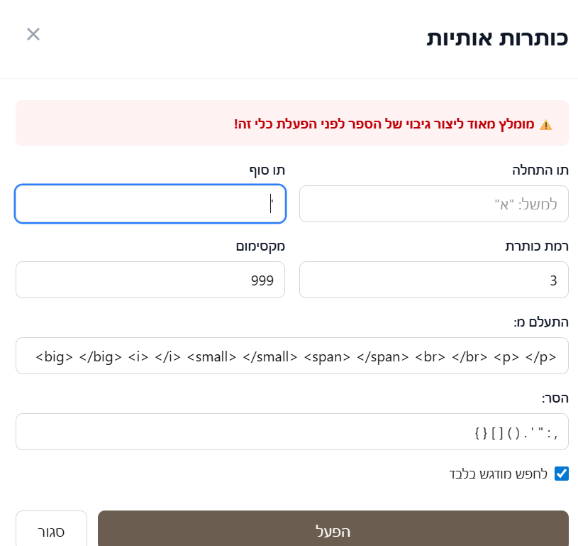

                    @u88 אתה מריץ את התוכנה לאותיות בודדות,
                    ואחר כך את התוכנה הראשית על המיחה 'דין'.
                    כמה פעמים כבר ש 'יוצאים מן הכלל עם ר"ת כמו יו"ד?
                    אפשר מקס' לעשות אותם ידנית או עם חיפוש והחלפה.
                    u88U תגובה 1 תגובה אחרונה

                      כתב ב נערך לאחרונה על ידי u88
                      @יום-חדש-מתחיל איך אני עושה קוד של תו התחלה עבור האותיות יו"ד י"א וכו'
                      • u88U u88
                        @u88 בדיוק כמו שזה עכשיו, ותלחץ הפעל. אם לא עובד תמחק את ה-' מתו סוף
