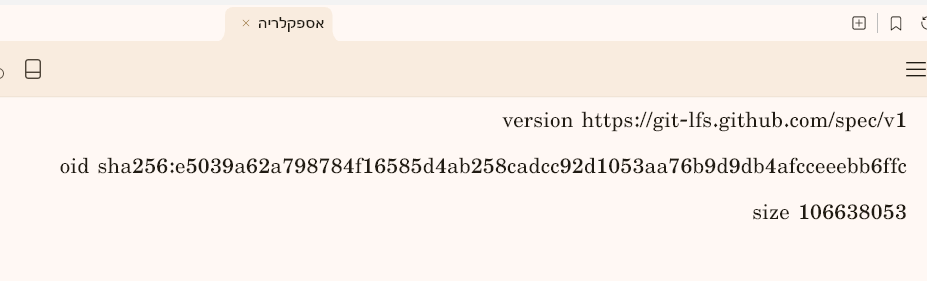

                    עכשיו אני נכנס לספר "אספקלריה" שעודכן היום, ומופיעה ההודעה הבאה:
                      @מתחזק אני יודע.
                      כעת אין לי שום פתרון לזה.
                        זה לא בתכנון.
                        בגרסאות הDB זה יהיה בע"ה.
