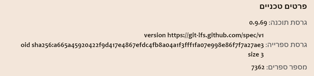

                    @אפיקי-ים
                    א: חילצת?
                    ב: יש לך בהגדות הגדרה 'ספרים אישיים'?
                    ג: יש לך DB או קבצי טקסט בתוך הנתיב C:\אוצריא\אוצריא?
                    אגב, כל הזמן התוכנה נסגרת לך?
                    איזה גירסא?

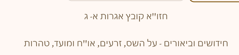

                      חילצתי
                      יש לי את ההגדרה ספרים אישיים
                      פשוט רק התיקיות מופיעות ולא הספרים עצמם אני אראה לך תמונה

                          @אפיקי-ים
                          לכאורה זה אותו בעיה שמופיעה כאן
