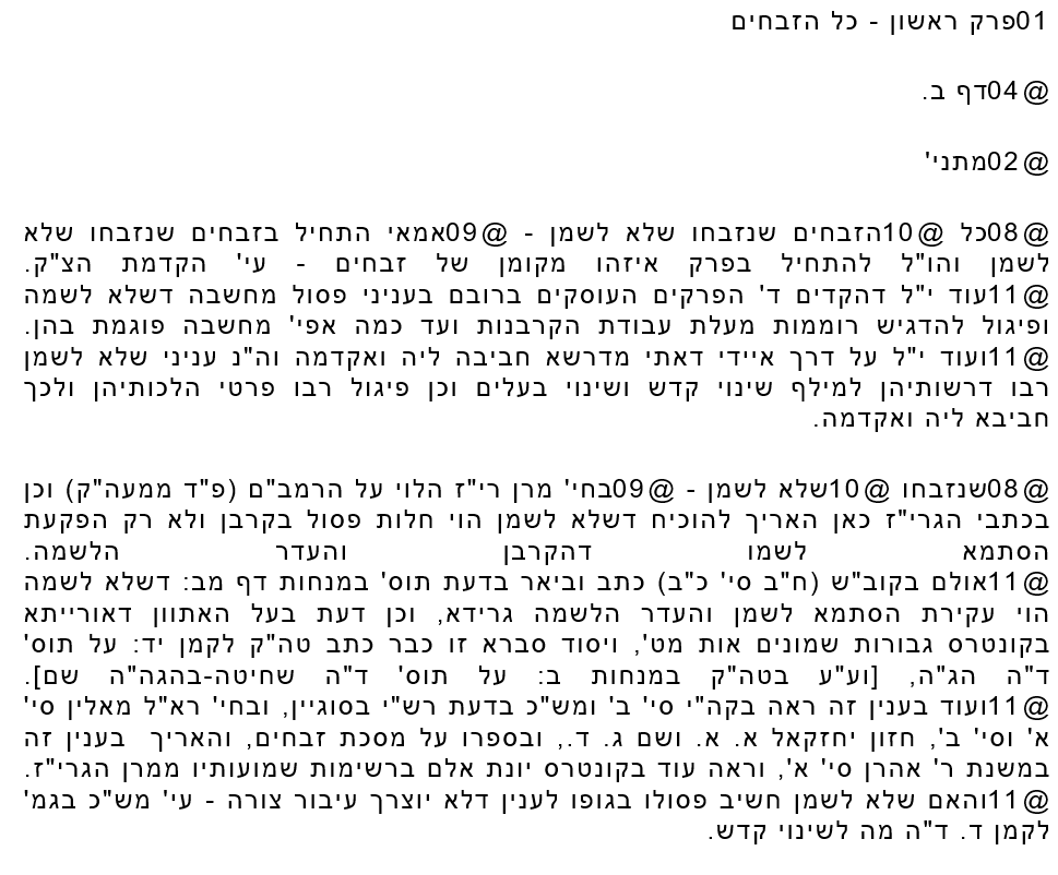

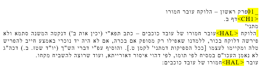

      שלחו לי כמה וכמה ספרים בוורד, רק הם לא ערוכים בצורה רגילה, ואני לא מבין בוורד כ"כ.
      מי שמבין ויוכל לערוך אותם לוורד רגיל, תעה"ב, אח"כ נמיר אותם בעז"ה מוורד רגיל לפורמט של אוצריא.
      איזהו מקומן בכורות.docx
      איזהו מקומן זבחים 1.doc
      תמונות בספוילר
      תמונה מבכורות:
      תמונה מזבחים:
      אני יסביר ברור מה בדיוק צריך לעשות.
      כפי שראיתם בתמונות, אין שם עיצוב של וורד, אלא רק תגיות מוזרות.
      צריך להפוך אותם לעיצוב סטנדרטי בוורד.
      לדוגמא בבכורות,
      _01 אמור להיות כותרת מספר 1 כל השורה כולה.
      <CH1> אמור להיות כותרת רמה 2, גם כאן כל השורה כולה.
      <HAL> אמור להיות הדגשה, לפי מה שאני מבין מהקובץ, זה אמור להיות הדגשה של מתחילת השורה, עד להופעת תג זה.
      ובזבחים:
      @01 כותרת רמה 1.
      @08 זה כתב גדול. (לכאו')
      @10 תחילת טקסט מודגש. (לכאו')
      @09 סוף טקסט מודגש. (לכאו')
      @04 זה כותרות לדפים.
      @03 @05 @06 @07 כנראה כותרות ברמה מסויימת. זה נראה שתמיד 3 זה מתני', 5 זה תוס', 6 זה רש"י, ו 7 זה גמ'.
      @11 (סליחה, זה מתייג אותך בטעות, לא הצלחתי לבטל את התיוג) זה הערה או טקסט מוקטן, משם ועד סוף השורה.
      אולי יש עוד סוגי תגיות, אבל אני לא מצאתי משהו נוסף

                          אפשר לגמרי לעשות את זה בלי מאקרו, רק עם חיפוש והחלפה + תווים כלליים בוורד.
                          אני מניח שאתה עובד עם Word (כמו שציינת בעבר, למשל Microsoft Word 16 על מק, אבל זה עובד אותו דבר גם בווינדוס).
                          🎯 המטרה
                          משורה כזו:
                          @01 סימן ראשון
                          להפוך ל:
                          למחוק את @01
                          ולהגדיר את כל השורה כ־כותרת רמה 1
                          🔧 הדרך הפשוטה (בלי רג'קס מסובך)
                          שלב 1 – פתיחת חלון חיפוש מתקדם
                          לחץ Ctrl + H (או Cmd + H במק)
                          לחץ על More / עוד
                          סמן ✔️ Use wildcards / השתמש בתווים כלליים
                          שלב 2 – הגדרת החיפוש
                          🔎 Find what:
                          @01 ([!^13]@)
                          הסבר קצר:
                          @01 – מחפש בדיוק את הסימון שלך
                          ([!^13]@) – תופס את כל הטקסט עד סוף השורה (ולא כולל ירידת שורה)
                          שלב 3 – Replace with
                          ✏️ Replace with:
                          \1
                          זה משאיר רק את הטקסט של הכותרת בלי ה־@01.
                          שלב 4 – להגדיר שזה יהיה כותרת
                          כשהסמן עדיין בשדה Replace
                          לחץ על Format
                          בחר Style
                          בחר Heading 1 / כותרת 1
                          אישור
                          ⚠️ חשוב: לא לכתוב כלום חוץ מ־\1
                          שלב 5 – Replace All
                          וזהו 🎉
                          כל שורה שמתחילה ב־@01 תהפוך ל־Heading 1 והסימון יימחק.
                          💡 אם יש מקרים בלי רווח אחרי @01
                          אם לפעמים כתוב כך:
                          @01סימן ראשון
                          אז תשתמש בזה במקום:
                          Find what:
                          @01([!^13]@)
                          Replace:
                          \1
                          עם Style = Heading 1
                          בעקרון גמרתי, אם אני אראה דברים לתקן אני יעדכן.
                          לגבי @11 בדקתי במקור, זה סך הכל פתיחת קטע חדש. בוצע.
                          ‏‏איזהו מקומן זבחים - עם פרקים.txt
                          כולל כותרות לפרקים ולדפים ולמפתח ועוד הרבה תיקונים שראיתי בדרך. מותאם כבר לאוצריא.
                          אם צריך להחליף את 2 הכותרות הנוספות ברמה 1 לרמה 2 אז לשים לב שיש מתחתיהם כותרות נוספות ושלא יסתבך
                          לטעמי עדיף ככה.
                          בתוכנה של עריכת ספרי דיקטה לא מצאתי דרך ליצור כותרות לדפים בלי לבטל את הנקודות של ע"א וע"ב, בסוף השתמשתי עם התוכנה 'עורך מנחם' ששם הכותרות לדפים לא מוחק את העמודים, והגדרתי שיוסיף תווים
                          כדאי לתת אופציה כזאת גם בתוכנה הרגילה שלא ימחק את הנקודות
