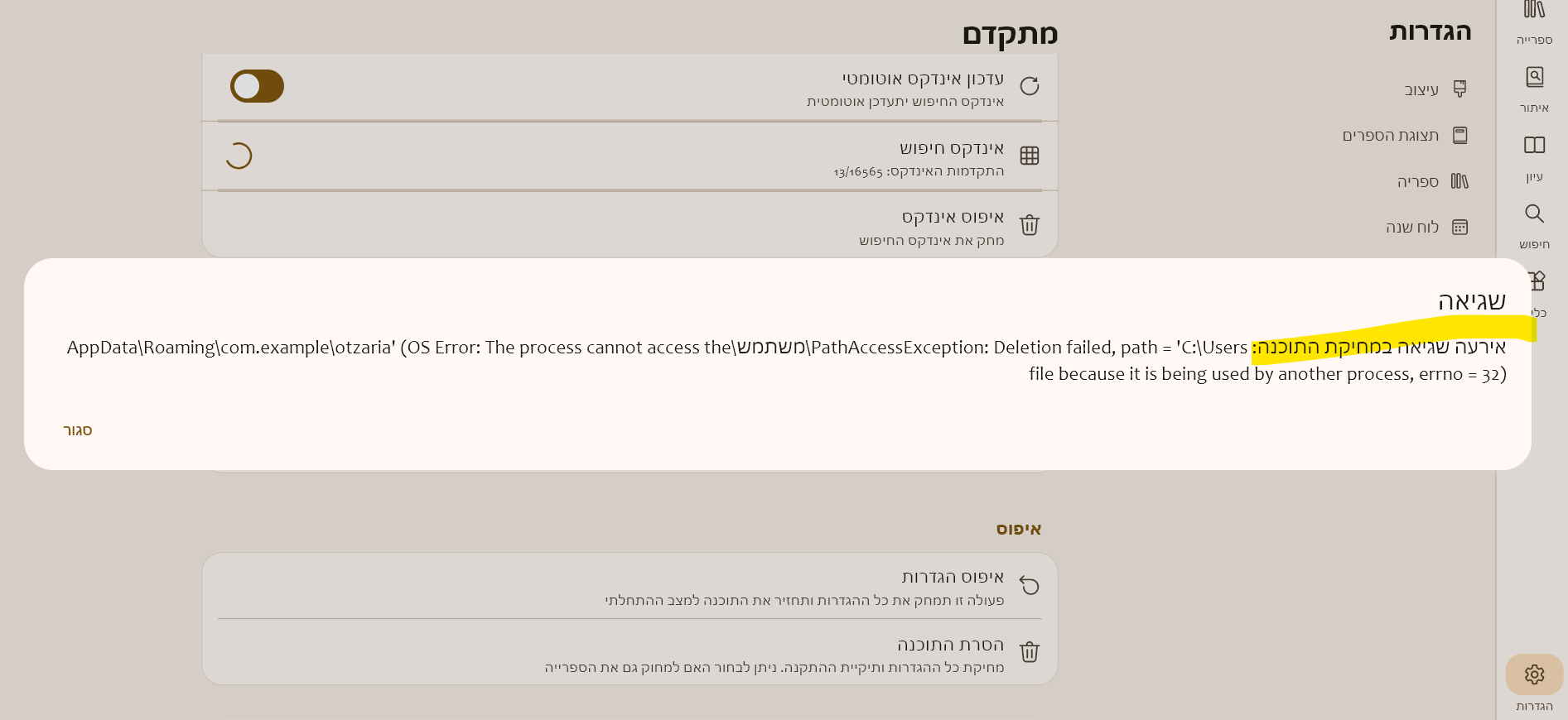

                            התוכנה עדיין אוכלת את הקבצים שנמצאים בתקיית אוצריא
                            קורסת כל שניה....

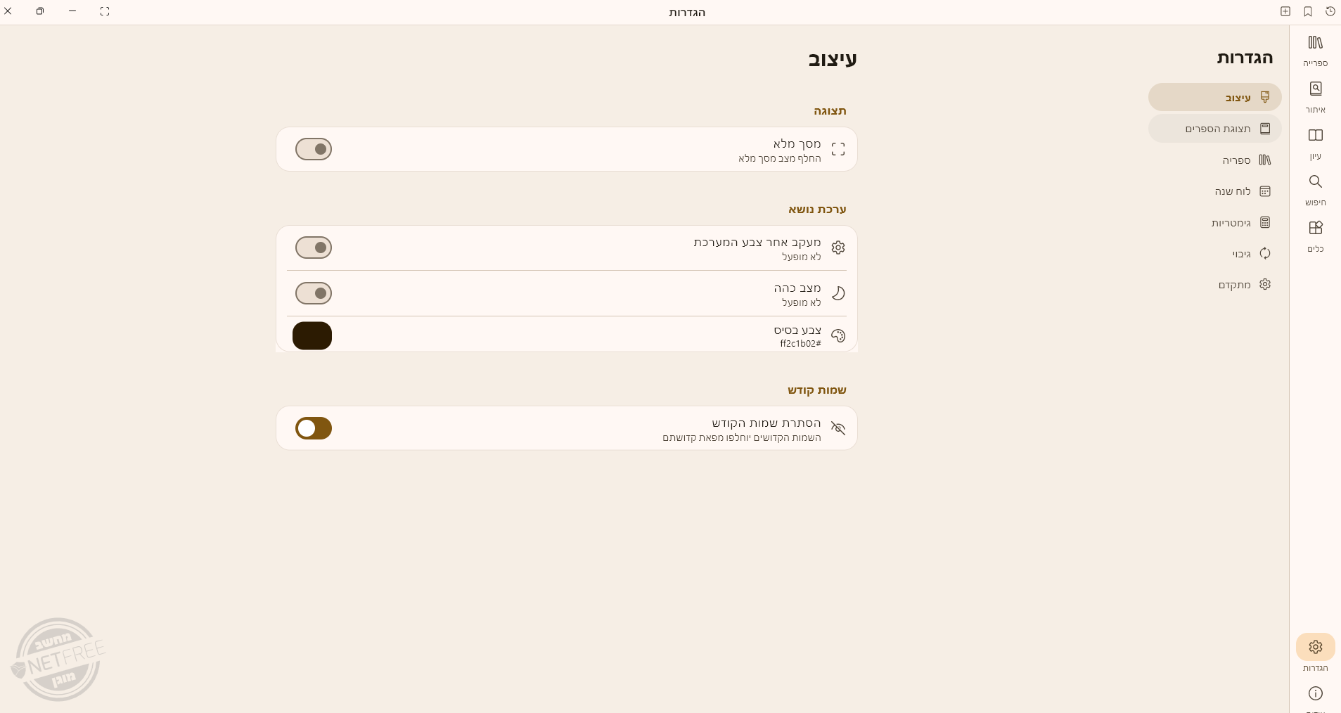

                                      שאפו לשלמה על חלון ההגדרות החדש
                                      צריך לשים לב לזה בתוך הבעיות שיש בגירסה הזאת
