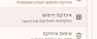

            התוכנה אינה מייצרת אינדקס
              צפניה
              יצירת האינדקס נתקע באמצע
              ע תגובה 1 תגובה אחרונה

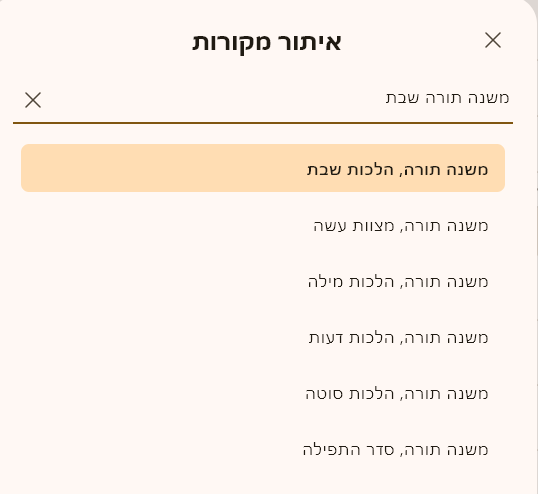

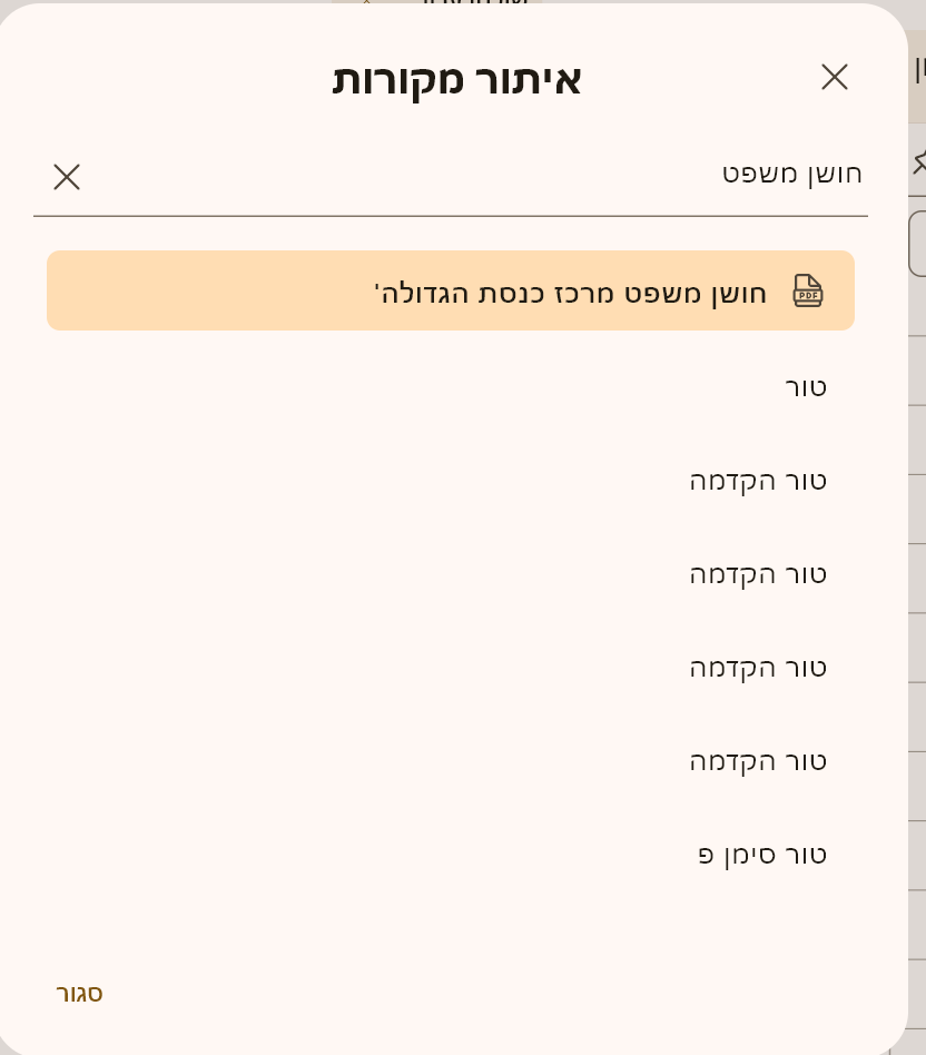

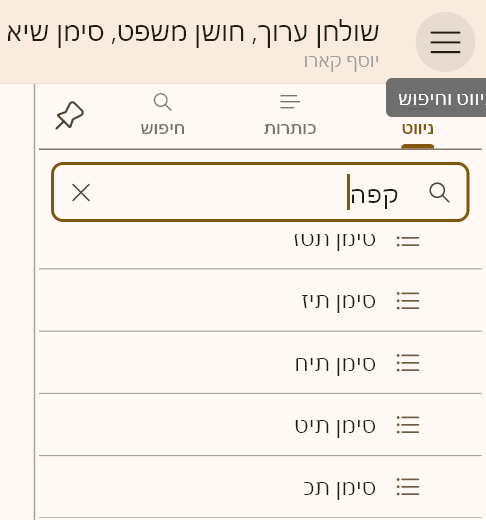

                איתור כותרת בניוט לא עובד
                האיתור מזייף

                    • מצממ מצמ
                      האיתור מזייף
                      @מצמ כתב בעדכון | בעיות בגרסאות הDB? רק כאן, ורק אם הגרסה שלכם מעודכנת!!!:
                      לא קיים אצלי.
                      תבדוק שאיפסת הכל.

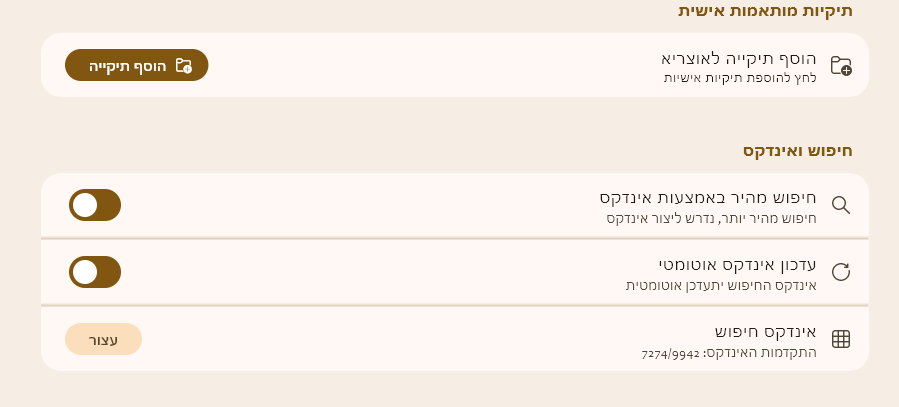

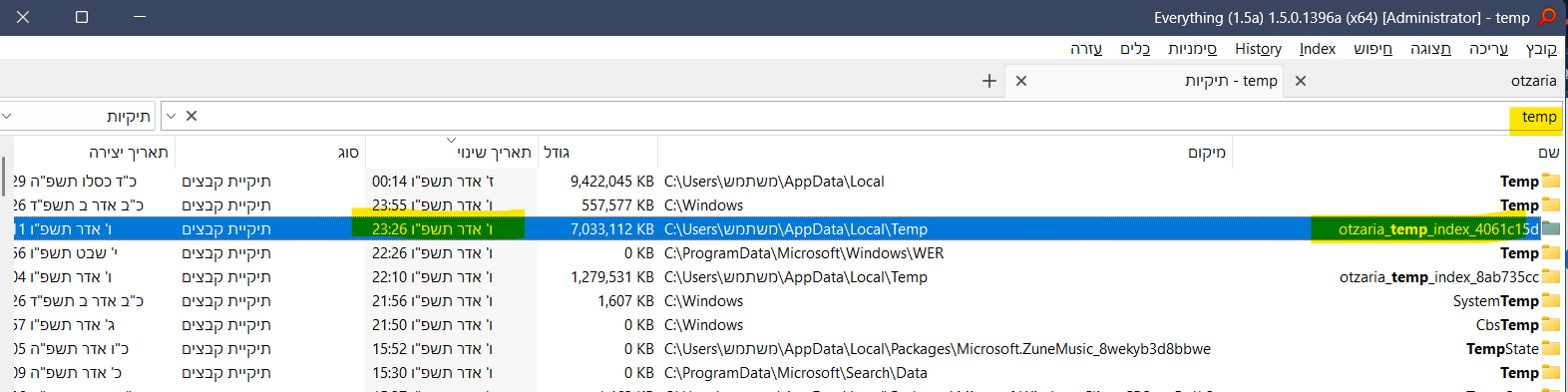

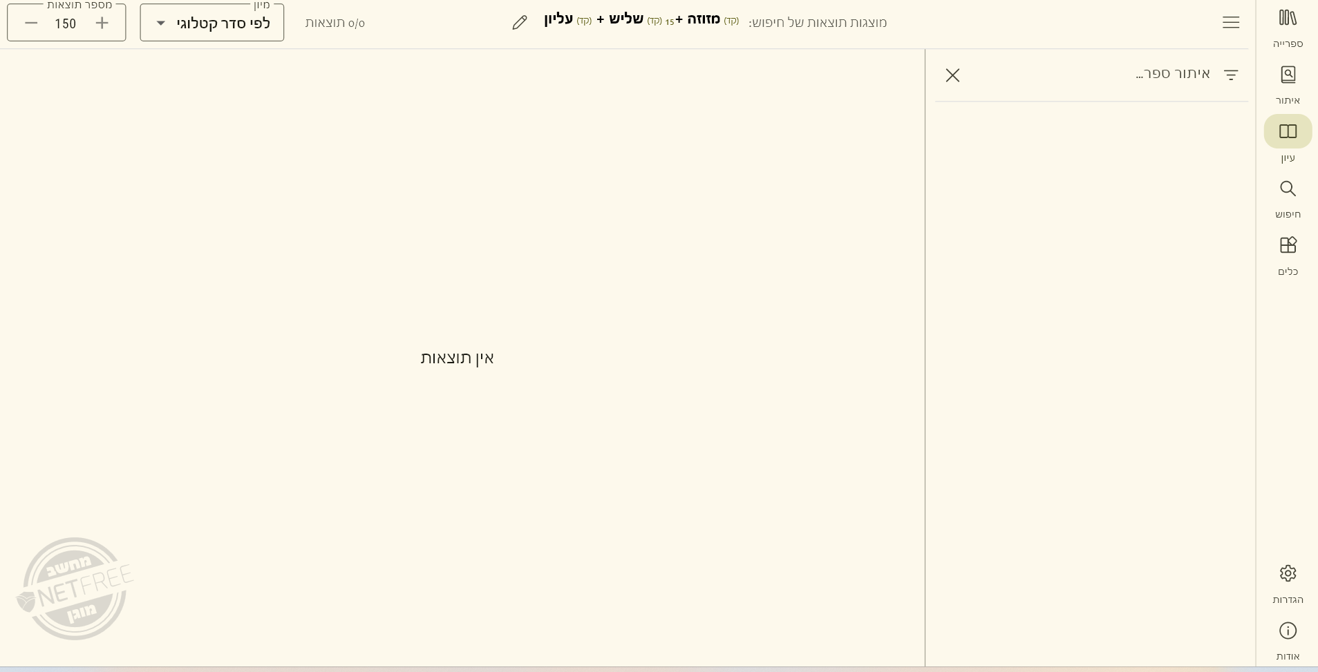

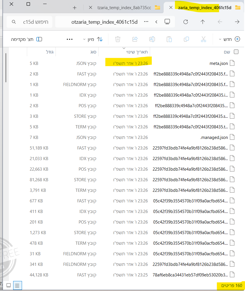

                          • צ צפניה

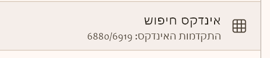

                            ע
                            ע
                            עירא היאירי
                            @צפניה כתב בעדכון | בעיות בגרסאות הDB? רק כאן, ורק אם הגרסה שלכם מעודכנת!!!:
                            פעמיים ניסיתי לאנדקס, וכל פעם זה נעצר בספר 6880 ראה צילום מסך0375d0bc-1214-4ac0-93d7-ce223b78864c-image.png
                              צפניה

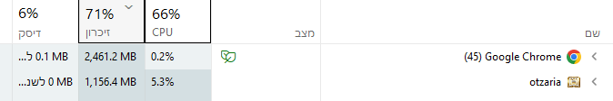

                              אני מרגיש לא נעים כבר לכתוב על באגים
                              א. אבל בחיפוש אין בכלל תוצאות, אולי בגלל שלא גמר את אינדקס?
                              ב. עדיין זולל אחוזים נכבדים של מעבד (וכנראה בגלל זה הרבה בטריה)
                              תודה לעוסקים במלאכה והרבה הצלחה

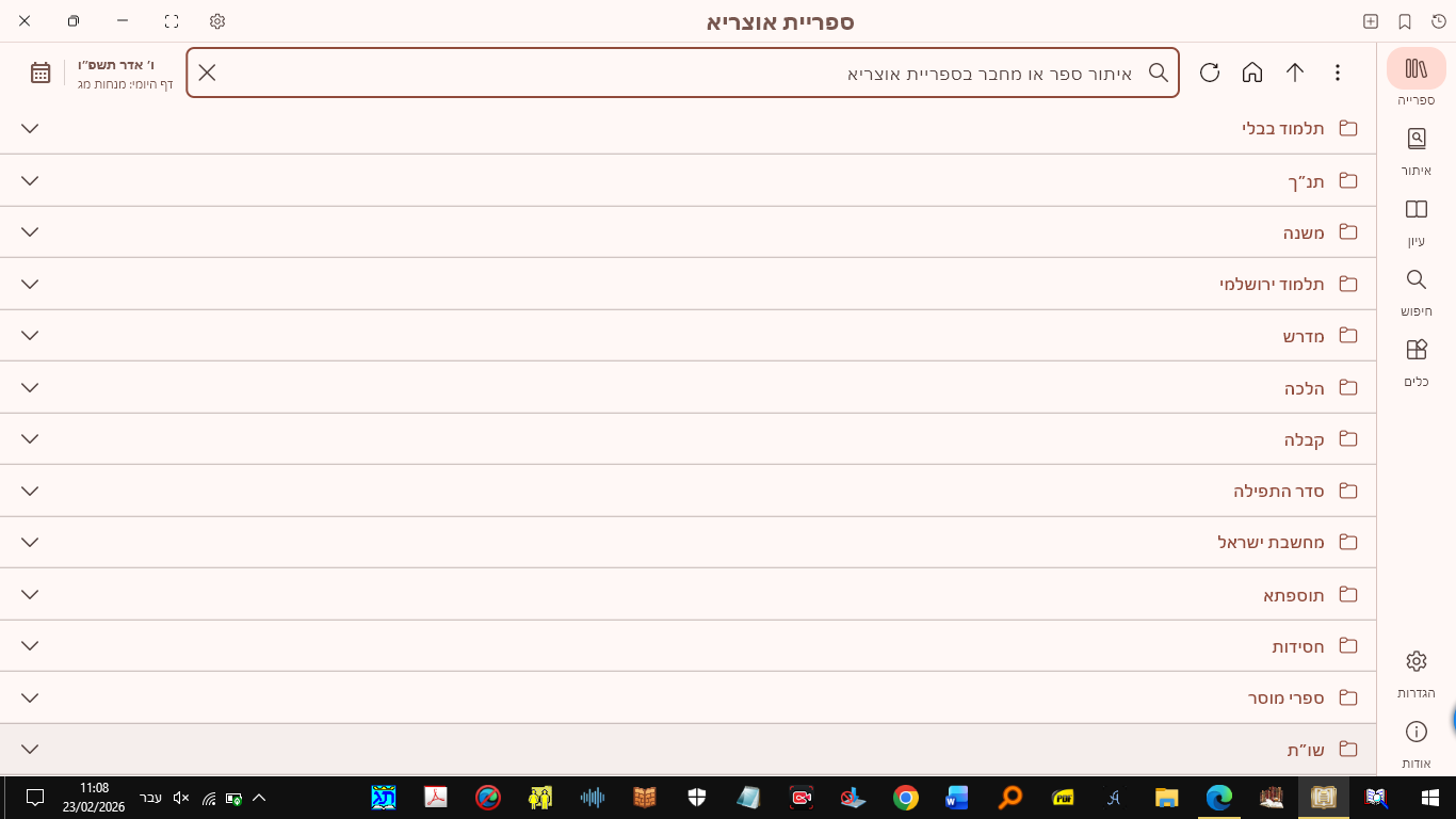

                                    @פלמנמוני בפתיחת התוכנה לוקח מלא זמן עד שמוצגים הספרים הפתוחים
                                      @דנדי זה זמן טעינת הספרייה
                                      • דנדיד
                                        אה....
                                        ולמה טעינת הספריה לוקחת ככ הרבה זמן באמת
                                          אה....
                                          לא יודע,
                                          בעיקרון המעבר לDB היה בגלל שזה אמור להיות יותר מהיר...
                                            לא יודע,
                                            כן אבל זה לגבי הפתיחה של הספרים, לא ההצגה שלהם, אני טועה?
