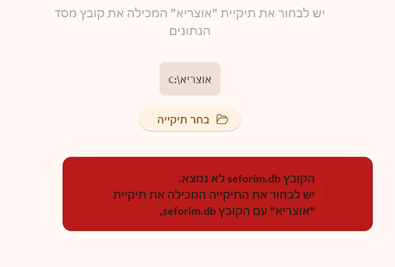

      הורדתי את התוכנה החדשה
      הורדתי את הקובץ של הספרים וחילצתי את כולו לתוך התיקיה של אוצריא
      ועדיין התוכנה לא מזהה את הספרים
      מצרף את הקובץ שגיאה[טקסט קישור]![כיתוב בבעיות טעינה]צילום מסך 2026-02-13 094846.png

          @אין-כאלוקינו הורדת את הספריה המבוססת קבצי טקסט, לא את ה DB.
          אתה צריך להוריד DB.

            @צדיק-וטוב-לו מאיפה להוריד אני לא רואה באתר
            • א אין כאלוקינו
              @אין-כאלוקינו
              https://github.com/Otzaria/otzaria-library/releases/tag/library-db-1
