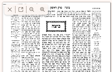

                      ובכן ...
                      מהירות פתיחת קבצי PDF השתפרה
                      כמו כן מהירות הגלילה השתפרה
                      המעבר בין מהדורת הטקסט לPDF והפוך עובד (רק הטקסט לא מוצג 😞 )
                      אגב זה די יפה שרואים את הקובץ גם בתצוגה מקדימה במסך ספרייה חבל שלחיצה כפולה לא פותחת אותו
                      חלק מהבאגים שקשורים לתקיעת הPDF לא הסתדרו...
                      הקובץ נפתח תמיד בעמוד הראשון ולפעמים גם כשאני אוחז בדף מסוים ועובד בין הכרטיסיות הוא יכול לקפוץ שוב לדף הראשון
                      מרגע של שגיאה או תקיעה כלשהיא בהצגת הPDF התוכנה נשארת לעבוד ברקע גם בסגירתה, כמו קודם
                      אגב עכשיו פתיחת הדף היומי לא עובד לא ממסך ספרייה ולא מלוח שנה
                      ממסך לוח שנה לפעמים מופיעה השגיאה לא נמצא
                      לענ"ד קשור לפתיחת התוכנה בדף מסוים למרות שכותב לא נמצא...
                      פתיחת דף היומי ממסך ספרייה לא נפתח אבל התוכנה מאחורי הקלעים מנסה לפתוח אותו וזה גם גורם לתקיעה.
                      יש לציין שבהחלט יש התקדמות בגרסא הזאת שהרבה פחות נתקע, וגם לא נתקע כבר ברגע הראשון...

                          @פלמנמוני כתב בבאג | התוכנה בגירסא החדשה איטית:
                          את מי?
                          במסך ספרייה בתצוגה מקדימה של ספר טקסט בלחיצה כפולה על התצוגה מקדימה נפתח הספר, בלחיצה כפולה על ספר PDF בתצוגה מקדימה לא נפתח הספר.

                                          @מיכאלוש כתב בבאג | התוכנה בגירסא החדשה איטית:
                                          אצלי נפתח
                                          יתכן שכדאי שתעשו הסרה לגירסה הקודמת
                                          מיכאלושמ מנותק
                                          מיכאלושמ מנותק
                                          #140
                                          לא איכפת לי...
                                          אבל אם זה קשור לאחד הגרסאות האחרונות של הDB ניחא, אבל אם זה קשור למהדורות טקסט מומלץ לפתור את הבעייה מהשורש שתוכל לשחרר עדכון לכלל המשתמשים בלי צורך בהסרה והתקנה.
                                          אגב גם הלחצנים של להגדיל ולהקטין את הטקסט בתצוגה מקדימה לא עובדים ב PDF מומלץ בהזדמנות לסדר או להסירם.
