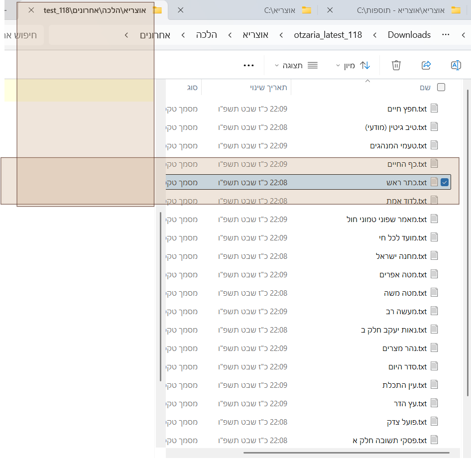

              @פלמנמוני כתב בבאג | התוכנה בגירסא החדשה איטית:
              ב. חסרים ספרים
              [למשל כתר ראש].
              זו לא בעיה שלו. הספר נמצא במאגר המעודכן.
              ולמעשה - כל אלה רק דוגמאות.
              ההוכחה הגמורה - לכאורה - נמצאת כאן:
              ה. ועל הכל - משום מה עדיין הספרייה - עושה לי רושם של גירסה עתיקה.
              https://otzaria.org/forum/assets/uploads/files/1771336855681-300eaaa5-f2f6-4d47-a178-780d438130d4-image.png
              מה זה 'מילונים וספרי יעץ'?
              זו לא הגדרה שהיתה לפני כמה דורות [של התוכנה] וכבר עבר עליה הכלח ?!
              כדי להיות בטוח - השוויתי ל: otzaria_latest_118
              ואכן שם הכל קיים.

                @איש-שלו כתב בבאג | התוכנה בגירסא החדשה איטית:
                במאגר המעודכן
                מה זה המאגר הזה בתמונה? זה לא DB
                    במאגר המעודכן
                    הוא אשר אמרתי.
                    שהמאגר ב-DB אינו בנוי על המאגר האמיתי המעודכן הזמין.

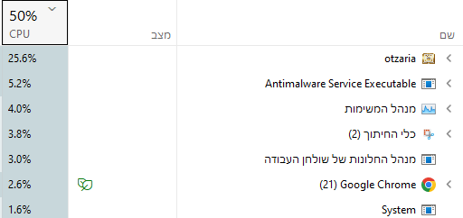

                                  @י.-פל. אני אחרי התקנת הגירסא האחרונה ושלל העצות המובאות לעיל ועדיין התוכנה זוללת את המעבד משהו כמו 30% +.
                                  השאלה האם זה בעיה אצלי או שזה בתוכנה ויש לחכות לפתרון
                                  תודה ויום טוב

                                      @דנדי ל אדיברתי על הזיכרון אלא על (נראה לי שזה) אחוזים במעבד שבזית לוקח 1% או פחות
                                      עריכה: באג נוסף החיפוש הפסיק לעבוד, (כלומר אין תוצאות כלל)😕

                                          @צפניה וואו ... לא שמתי לב לזה בכלל
                                          זה מעבד I7 10
                                          צ תגובה 1 תגובה אחרונה
                                            זה מעבד I7 10

                                            @דנדי זה סיבת האטיות לדעתי, אך מה גורם לו לעבוד כל כך קשה, בהבנתי הדלה (באמת מאוד דלה) התוכנה מצבעת הרבה תהליכים, השאלה מה הם
