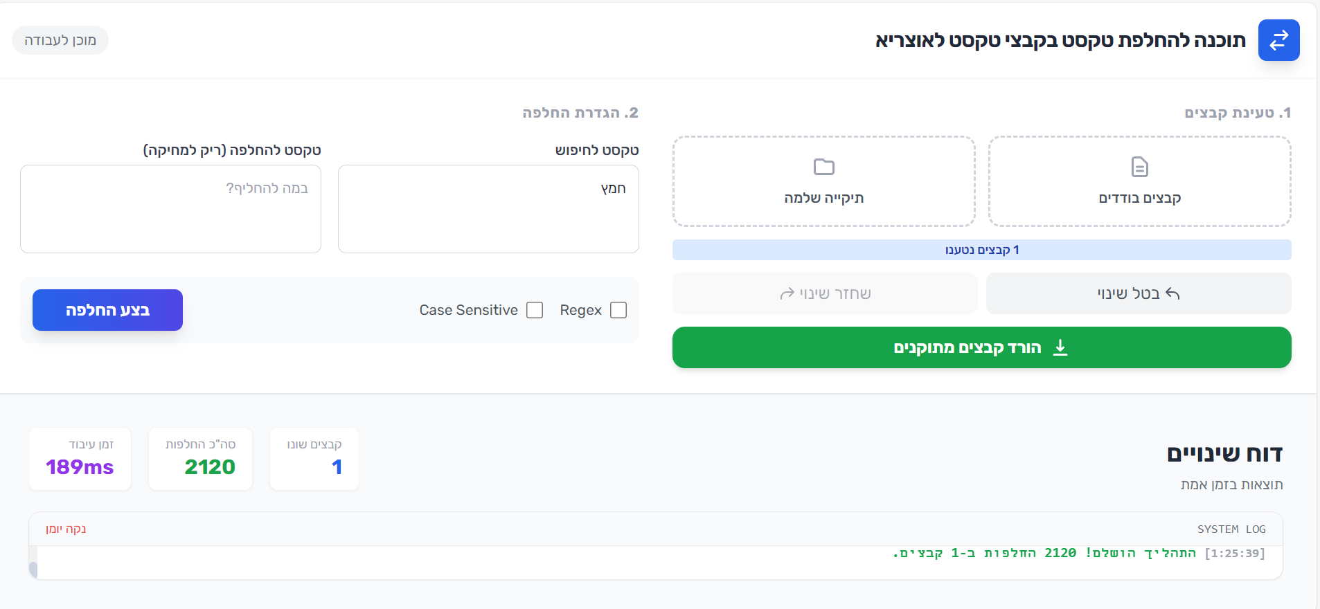

להורדה | תוכנה להחלפת טקסט בקבצי TXT עבור אוצריא
תוכנת החלפת טקסט עבור אוצריא.rar
- פועל גם על קבצים מרובים יחד, וגם על תיקיה שלמה עם תתי תיקיות.
- מאפשר החלפת טקסט גם בלי לפתוח את הקובץ, מה שמאפשר מהירות גדולה יותר עבור קבצים גדולים מאד.
- שימו לב, התוכנה לא משנה את הקבצים המקוריים שלכם אלא יוצרת קבצים חדשים ומעודכנים, בלחיצה על הכפתור המיועד בתוכנה הם ירדו לתיקיית ההורדות.

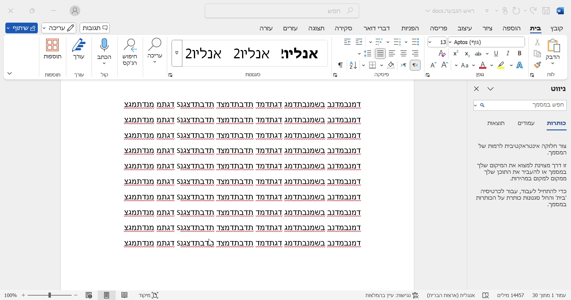

@יום-חדש-מתחיל זה נוצר בעקבות בקשה שלי - קבצים גדולים - לא נפתחים טוב בוורד, במיוחד במחשבים חלשים, וכל חיפוש והחלפה בהם לוקח מלא זמן (ועצבים...)
@יאיר-דניאל כבר כתבו כמה פעמים שאם מבטלים את ההגהה זה נפתח בקלות. זה לא עוזר?
אגב התוכנה יכולה להיות פתרון טוב אם יש שגיאות סריקה שחוזרות על עצמם בהרבה קבצים@דורש-טוב כתב בלהורדה | תוכנה להחלפת טקסט בקבצי TXT עבור אוצריא:
איפה יש מקום לבטל את הגהה? לא מכיר/זוכר דבר כזה

אז כמו שכתבו כבר,
המעלה של זה שהתוכנה מאפשרת החלפה בקבצים מרובים וכן בתיקיה שלמה עם תתי תיקיות.
ומעלה נוספת שזה מאפשר החלפת טקסט גם בלי לפתוח את הקובץ, מה שמאפשר מהירות גדולה יותר עבור קבצים גדולים מאד, שגם פנקס רשימות לוקח לו מעט זמן לפתוח וכמה שניות לבצע החלפה. -
