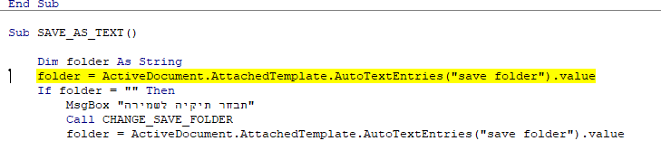

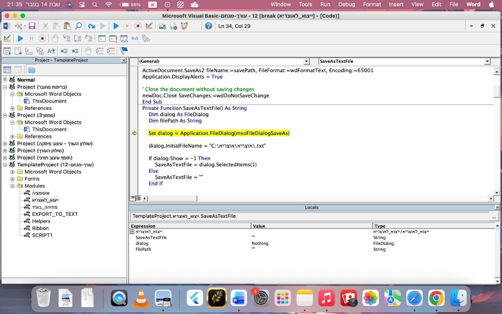

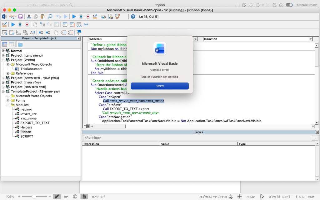

    @דאנציג הוא נראה לי מחפש נתיבים שלא קיימים במק, חוץ ממה שבמק כותבים נתיבים עם לוכסן ימני ולא שמאלי.
    ד מנותק
    ד מנותק
    @איש-גמזו
    לכאורה כדי שזה יעבוד, יצטרכו להתאים את זה למק, דבר שלא נראה לי שיהיה מישהו שיעשה את זה.
    הדבר הפשוט ביותר הוא להשתמש באוצריא עצמה בשביל לערוך...
    או שניתן היום לערוך באחד האתרים כאן, אני לא יודע.

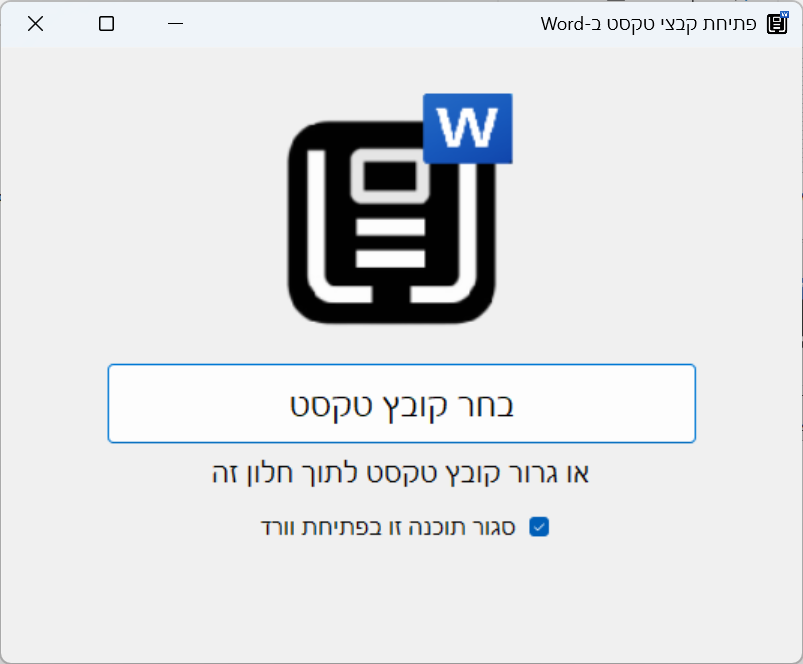

    • יום חדש מתחילי מנותק

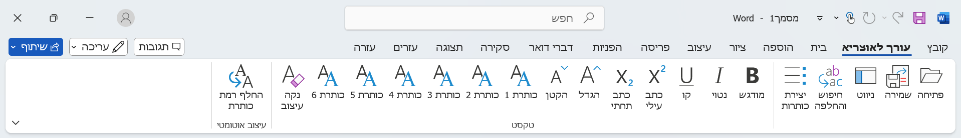

      עלתה התוכנה לפתיחת קבצי אוצריא בוורד בפוסט הראשון (הדרך השני').
      @זאב-לבן @d9 @u88
      לזכרוני אתם משתמשים בוורד לעריכה, אז זה כנראה יעזור לכם.

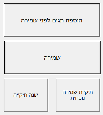

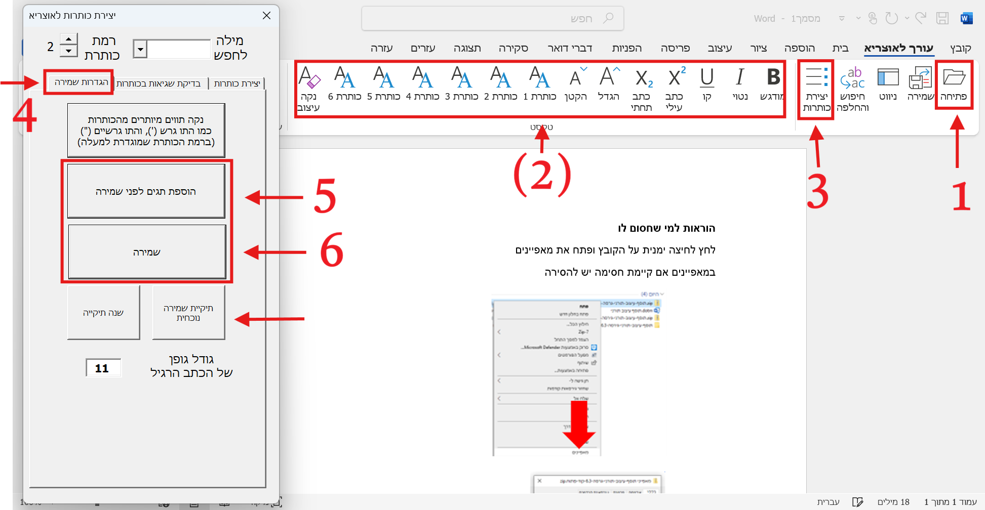

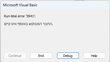

        הדרך השלישית לא עובד אצלי - אין אפשרות לשמור את הקובץ אחרי שינויים.
        כמו שרואים בתמונות - יש שגיאה:
          1. הגירסא שלך היא לא האחרונה, תוריד שוב.
          2. האם אתה לוחץ על שמירה כמו ההוראות?
          3. האם בחרת לפני כן את תיקיית השמירה?

                    יאיר דניאלי מנותק
                    יאיר דניאלי מנותק
                    @יום-חדש-מתחיל כתב במדריך | איך לערוך ספרי טקסט של אוצריא בתוכנת וורד?:
                    1. זה קרה לי כן בגירסא האחרונה.
                      2. מה זה אומר שמירה כמו ההוראות - אני פשוט לוחץ על הלחצן "שמירה"
                    מה זה אומר?
                    אנסה לעשות כפי ההוראות ואעדכן.
                    אגב, למה לא פשוט לשמור ע"י הלחצן שמירה, כמו שהיה בגי' הישנות - למיטב זכרוני?
                      מה זה אומר?
                      @יאיר-דניאל כתב במדריך | איך לערוך ספרי טקסט של אוצריא בתוכנת וורד?:
                      אל תשאל, חתיכת בלגן, מי שבנה את זה לא בנה את זה.
                      אבל כדאי שתוריד שוב את הקובץ, כי הוא עודכן שוב.
