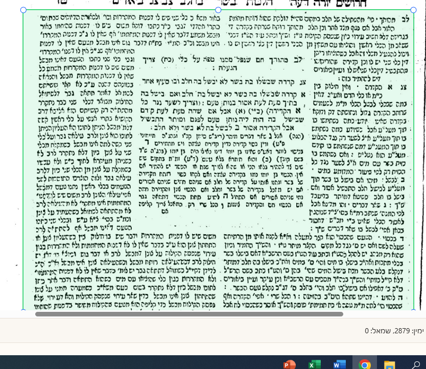

@פלמנמוני כתב בבירור | שינויים ושידרוגים בעמוד עריכת הספרים בסיפריית אוצריא:
אכן זה בעיה שנוצרה בעדכון האחרון
זה עובד לי!
או שעדין לא הבנתי.
אני מעלה צילום מסך, הסימון שסימנתי ממשיך עד סוף העמוד.
פשוט בחרתי עם העכבר ותוך כדי גללתי עם הגלגלת.
זה עובד לי!
או שעדין לא הבנתי.
@מענין-לשמוע כתב בבירור | שינויים ושידרוגים בעמוד עריכת הספרים בסיפריית אוצריא:
עד היום גם לא היה צריך להמשיך לגלול, אלא פשוט לרדת עם הסמן וזה נגלל לבד
לא זה צריך טיפול אבל כל המסביב זה שינה לגמרי את הנוחות (בפרט אחרי הוספת קיצורי מקשים) -
