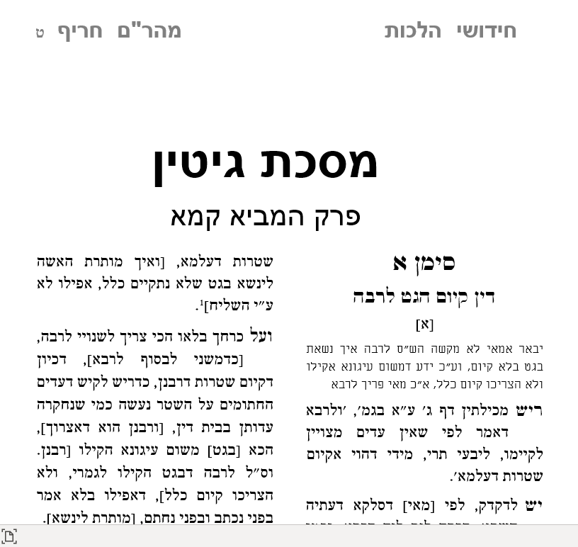

@יום-חדש-מתחיל אני רוצה להמיר אותם לטקסט העניין הוא שבהמרה בכל הכותרות נוצרים מספרים מוזרים,
כמו"כ כל המילים הראשונות בקטעים הם תיבות טקסט מה שיוצר שבהמרה הם בשורה מעל הטקסט.
@אהרן אני יודע שמסתמא אפשר גם בצורה אחרת אבל עם אפשר בקלות למה לא.@קטנטן כתב בבקשה | תוכנת "המשלים לוורד" יש למישהו?:
@אהרן אני יודע שמסתמא אפשר גם בצורה אחרת אבל עם אפשר בקלות למה לא.אם תעתיק כאן כמה דוגמאות של טקסטים משובשים, אוכל לחשוב על פתרון בסגנון של העתק/החלף, או מקסימום איזה מאקרו.

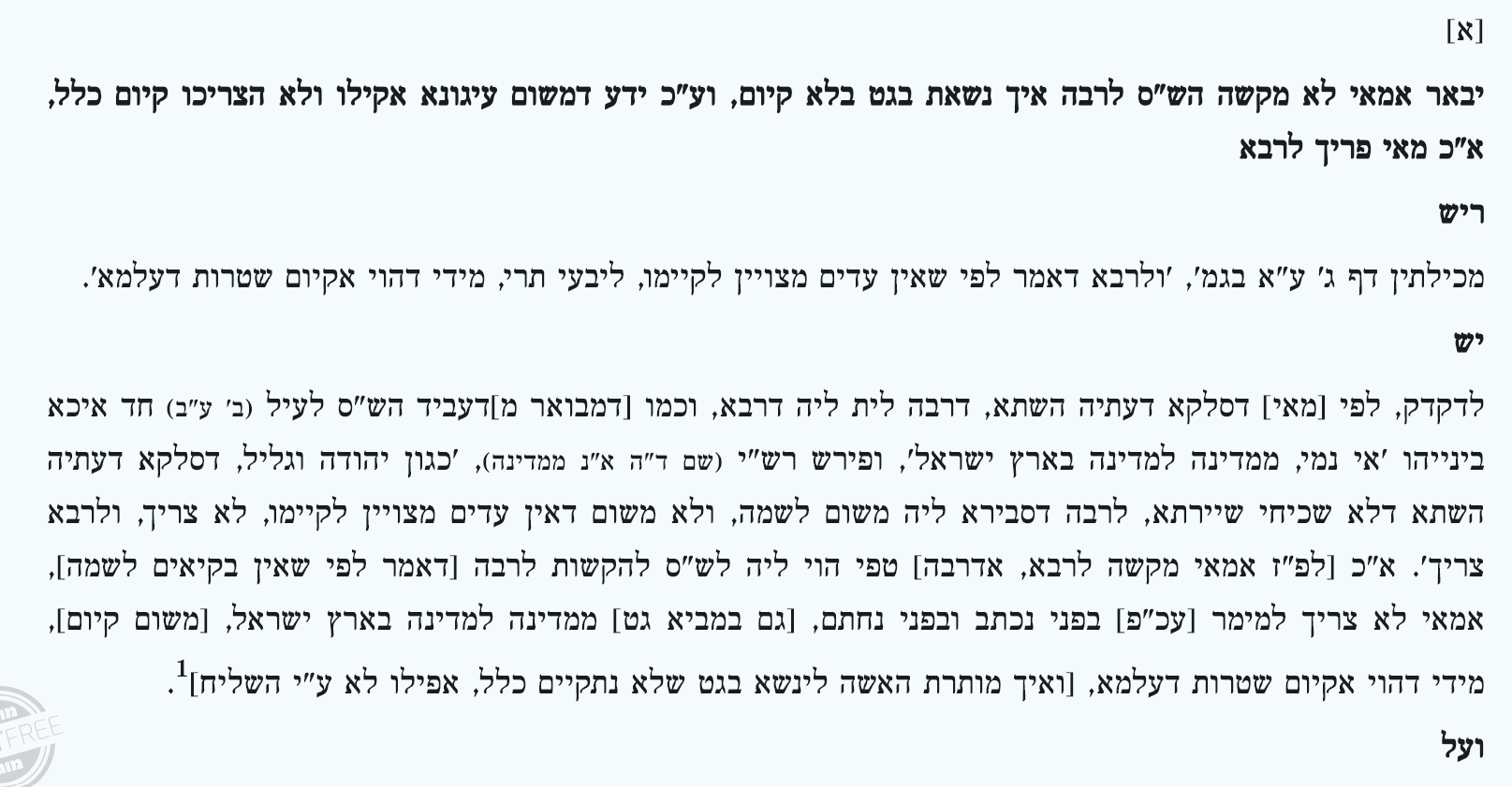

מצרף צילום מסך, גם מקובץ הוורד וגם מאוצריא לאחר ההמרה.
לחלק מהדברים מצאתי פתרון ע"י חיפוש והחלפה,
נשארו עדיין שתי בעיות,
א. איך לשמר את הקיצור שלמעלה בכתב קטן, ההמרה הופכת את זה למודגש, נראה לי פחות מוצלח. (בעצם זה לא חלק מהספר רק תקציר של העורך)
ב. המילה הראשונה המוגדלת בכל קטע היו בתוך מסגרת, מה שקורה שכשמוצאים אותה מהמסגרת היא נהיית בשורה חדשה.
מקווה שאני מספיק ברור.
צריך להגדיר בחיפוש והחלפה שכל פעם יש את התוים שסוגרים את ההדגשה ואח"כ סימון פסקה, להחליף לתוים בלבד, או לתווים ורווח בשביל שלא יתחבר למילה הבאה
למשל </b> ואח"כ ^p (המזהה של סימון פסקה)
להחליף ל </b>
