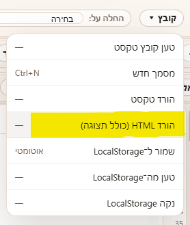

                        סוריי אבל ממש אין בה את כל מה שצריך בשביל לערוך ספרים לאוצריא יש בה כמה כלים נחמדים ואולי גם בסיסיים להרצה על כל הקובץ אבל העיקר חסר בה,
                        אין אפשרות לערוך בתוכנה עצמה בקלות קטע מסויים או טקסט מסויים רק להריץ רשימת פקודות חמודות ולראות איך הקובץ אמור להיראות.
                        זה מאוד חסר היום עבדתי על ספר אחד מהקובץ קדמונים והייתי צריך לתקן שגיאות מ OCR וזה היה סיוט
                        עכשיו בכמה דקות יצרתי עם ה AI משהוא חמוד שכמובן חייב עוד שיפור אבל כבר נותן מענה חלקי.
                        וגם יכול להיות גם אונליין וגם אופליין
                        אני באמצע עכשיו לשדרג את זה הלאה...
                        otzaria-editor.html

                          @מיכאלוש
                          נחמד מאוד, אבל אין לך בזה את כל הכלים האוטומטיים שאנשים עבדו קשה כדי להתאים אותם במדוייק לצרכים של אוצריא.
                          ובקשר לעריכה - עובדים ע"ז, אל תדאג. אני מקווה שהיום / מחר זה יהיה גם באתר, וגם עם אופציה לאופליין.
                          מיכאלושמ תגובה 1 תגובה אחרונה

                                        @מיכאלוש

                                        @הבל-הבלים כתב בלהורדה | עריכת ספרים לאוצריא:
                                        ברור שעדיף את הכלים שהותאמו בעיקר לאוצריא דא עקא שהם הותאמו בעיקר לספרים מסוימים (בעיקר לדיקטה וכדו') ולא תמיד מתאימים לספרים אחרים.
                                        עכ"פ הAI הסכים בשמחה להכניס את הכלים שהותאמו במיוחד עבור אוצריא לתפריט אפשרויות מתקדמות מקווה שלא הרס משהוא בדרך....

                                        @יום-חדש-מתחיל כתב בלהורדה | עריכת ספרים לאוצריא:
                                        @מיכאלוש יש כבר משהו דומה למה שעשית, לא כ"כ משוכלל, אבל משהו בסיסי.
                                        כמו ש@מענין-לשמוע כתב חבל שהוא לא מפורסם אולי כדאי להוסיף אותו באודות התוכנה מדריך לטיפול בספרי דיקטה או במדריך נפרד
                                        אגב, בקובץ ה HTML שלי מאוד נח לראות במהירות את כל הכותרות ברגע אחד.
                                        ה AI הסכים להוסיף גם את זה...
                                        otzaria_editor.html
                                        https://mmichaelush.github.io/otzaria_editor/
