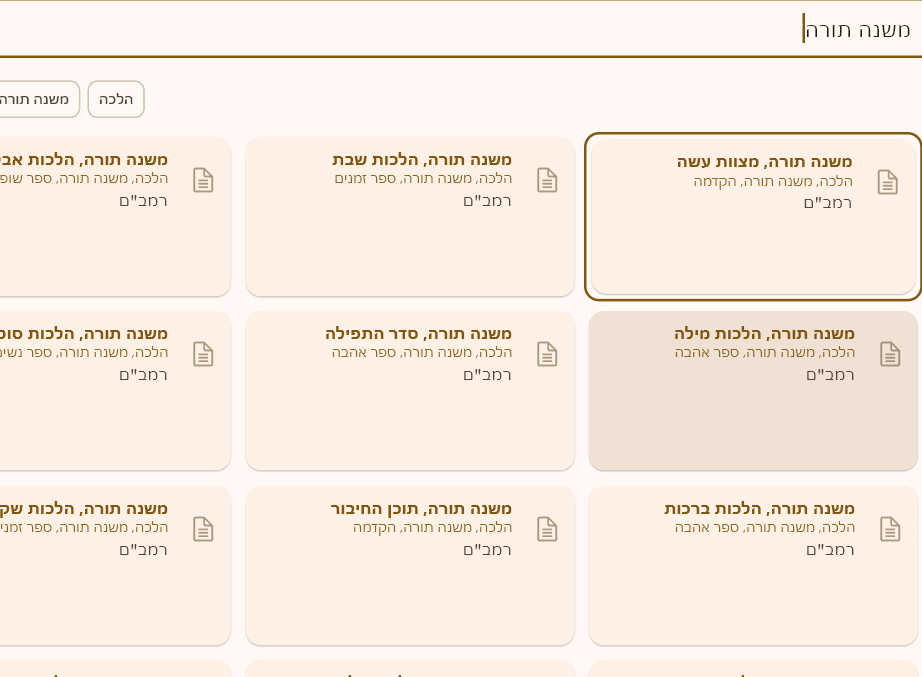

      כיום אם אדם מחפש לדוגמא מהרש"א לא תיהיה שום תוצאה מכיוון שהספר של המהרש"א נקרא חידושי הלכות או חידושי אגדות אך לא כולם מודעים לענין וגם מי שכן מודע קצת קשה להתרגל אחרת.
      וכמו"כ ברמב"ם מי שיחפש רמב"ם יקבל תוצאה של פירוש המשניות לרמ"ם כי לספר הלכות קוראים משנה תורה זה קצת לא כ"כ נח, וכן בבעל המאור
      אני מאמין שזה קיים בעוד ספרים ובפרט שתחת הכיתוב משנה תורה לרמב"ם כתוב רמב"ם אז למה הוא לא מוצא אותו בחיפוש?צילום מסך 2026-01-20 154409.png
      • ה הר גבוה

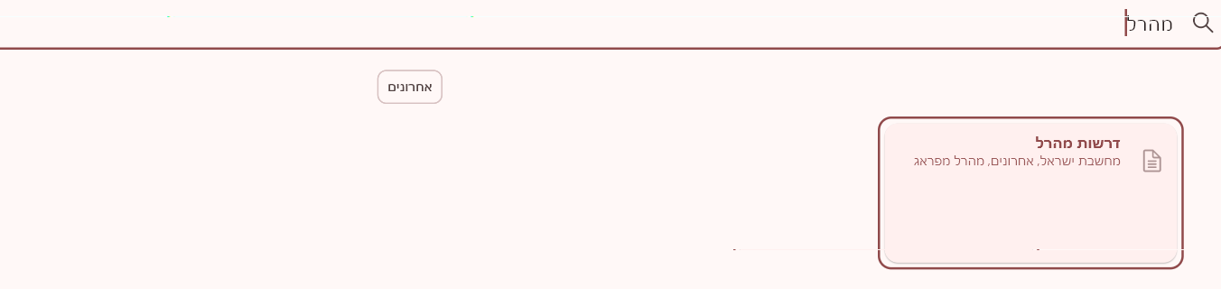

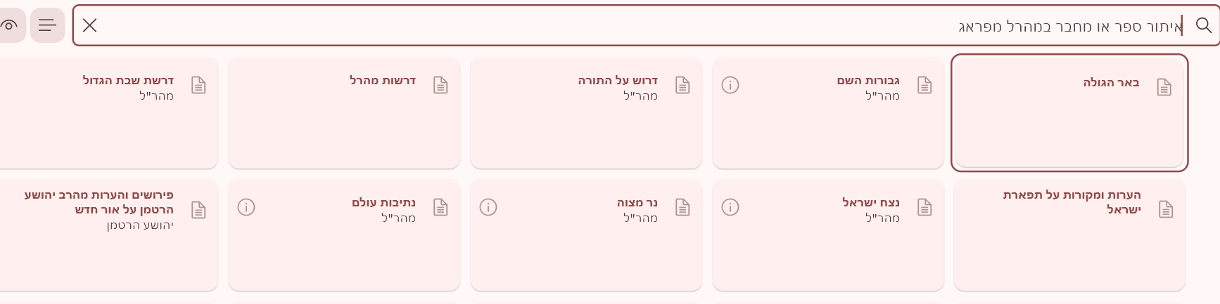

            משום מה בחיפוש "מהר"ל" הוא מביא רק ספר אחד,
            בעוד שבסיפרייה (מחשבת ישראל/אחרונים/מהרל מפראג יש הרבה ספרים...
            מדגיש שלא מדובר בDB
            עריכה: עכשיו אני רואה שזה פשוט כי אין חיפוש לפי מחבר...
