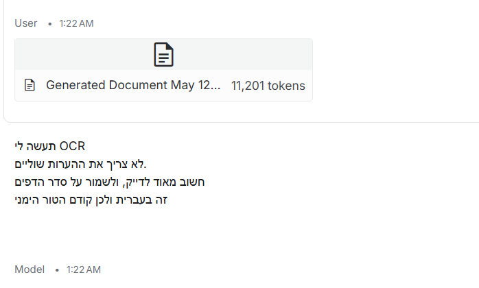

                            #232
                            הרבה יותר מהר ופשוט לעשות OCR ב-AI,
                            לתת הוראה לסרוק טור ימני ואח"כ שמאלי,
                            עם/ בלי הערות שוליים.
                            בכמה דקות אפשר לעשות OCR לספר שלם.
                            עכשיו נשאר לרב @איש-בנימין ושאר העורכים רק לבדוק טעויות.
                            עשיתי לכל הדפים שהיו חסרים בריטב"א.
                            הרב @איש-גמזו אולי אפשר להעלות את הספרים כבר אחרי OCR? [אשמח לעשות את זה].
                            איש גמזוא א 2 תגובות תגובה אחרונה

                              #233
                              @יעקב052 זו קצת עבודה להכניס את התמלול עמוד עמוד, אם יש לך כח אדרבה
                              נהיה בקשר מחר
                              א תגובה 1 תגובה אחרונה
                                יעקב052

                                  אגב זה היה פחות מדקה לעמוד...
                                  ויעיד השעון...

                                    #236
                                    @יעקב052
                                    לא הבנתי. איפה אתה עושה את זה? במחשב שלך או באתר של אוצריא?
                                    זה משהו שכל אחד יכול לעשות?
                                    • א איש בנימין
                                      @יעקב052

                                      #237
                                      @איש-בנימין כתב:
                                      כמדומני בAI סטודיו
                                      במידה ואתה משתמש אתו שים לב לא לתת לגוגל לתרגם את העמוד לעברית כי הוא משתגע... תשאיר על אנגלית וכתוב לו בעברית הוא כבר יבין ויגיב לך בעברית
                                        יעקב052
                                        #238
                                        כמו שכתב הרב @ori-bensimon שהפנה אותי לשם.
