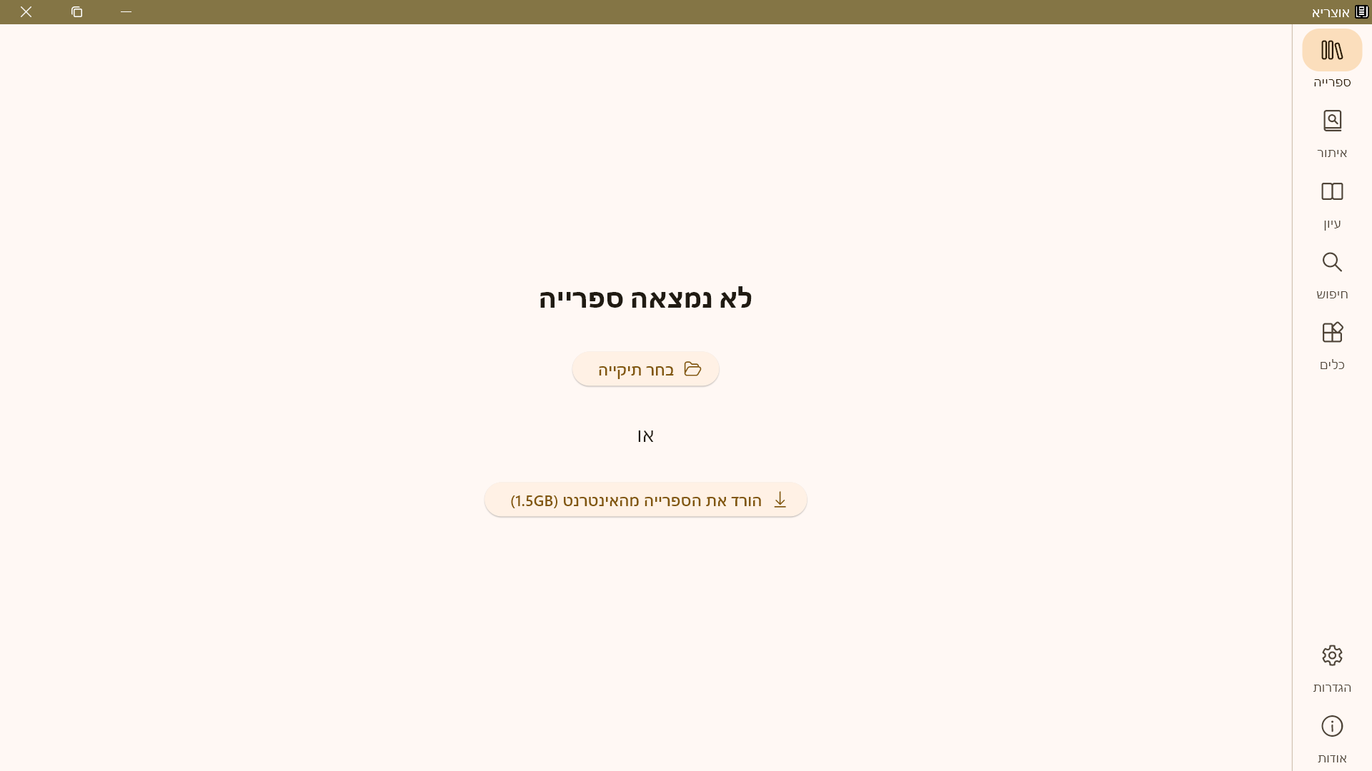

          @יאיר-דניאל ניסיתי ואכן זה ניקה את העבר שלי באוצריא, אבל משם מה את תיקיית אוצריא הוא עדיין לא מסכים להכניס מצורף תמונת מסך...אוו.png

            @אייכלר-נח
            איזה גרסת תוכנה יש לך, ואיזה גרסת ספרייה?
            אם יש לך את גרסת הDB בתוכנה, תצטרך ליצור DB לפני שהקישורים יפעלו כראוי, ותצטרך שיהיה לך גרסת ספרייה מעודכנת, ושבתיקייה הראשית (היכן שהתיקיה בשם 'אוצריא' שבה תיקיות הספרים) יש גם את קבצים files_manifest וmetadata.
              @אייכלר-נח
              כשהסרת את התיקיה הסרת גם את כל הספרים והקישורים?
              אם כן בטוח לא אמור להיות בעיה!
                @אייכלר-נח מה לא מובן?
                מחקת את כל ההגדרות של התוכנה, כולל את מיקום קבצי הספריי'.
                אתה צריך לחזור ולהגדיר לתוכנה היכן מיקום הספריי'. זה הכל.
