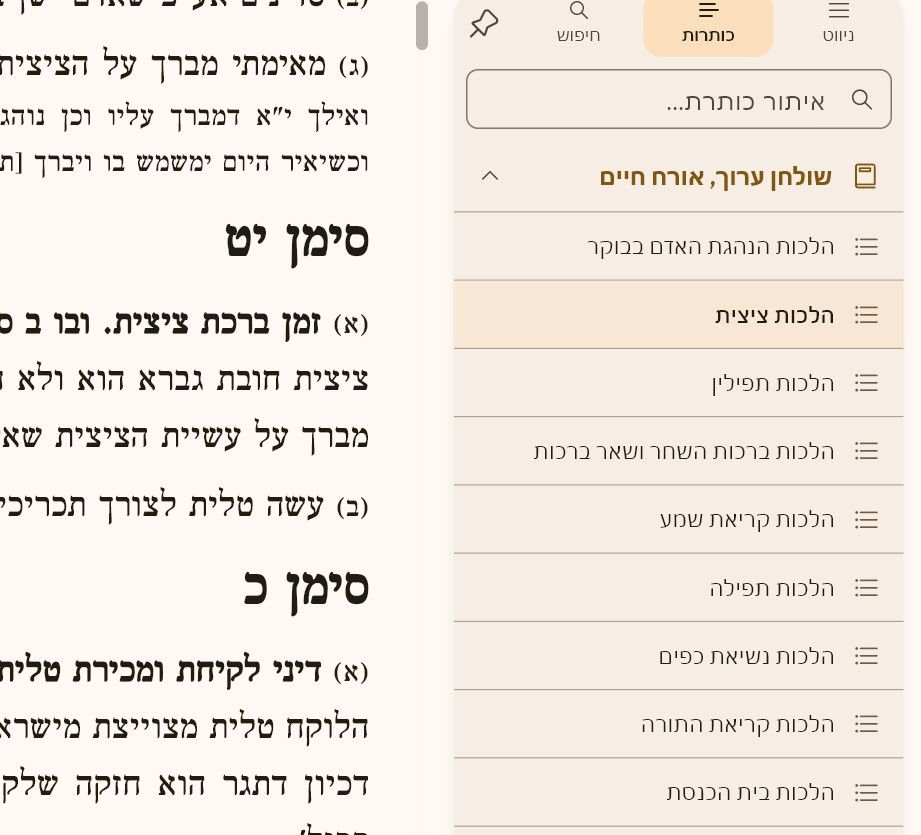

                  הצורה היותר טובה היא - שיהיה 'הלכות ציצית' נפתח, עם כל הכותרות של הסימנים. והכל ב'כותרות' ולא ב'ניווט'
                  עריכה: זה באמת מחייב שיהיה רמות גם בכותרות אלה

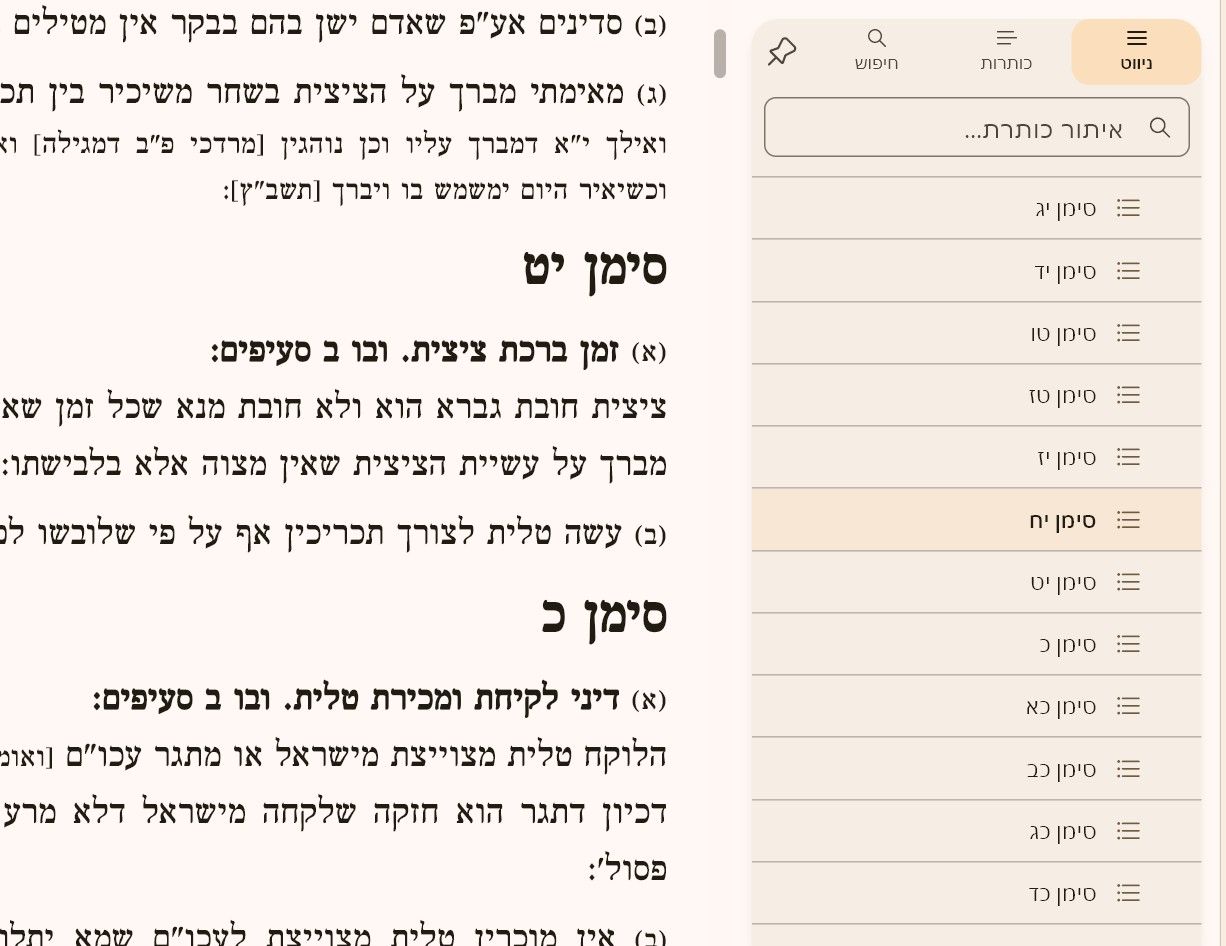

                      @הבל-הבלים מתנצל, פשוט חיפשתי נושא מסוים בער"ש ואז זה הפריע לי יותר,
                      ולכן כתבתי שיש ת"ח שאינם צריכים את זה, אבל אני ורבים מהמשתמשים צריכים את הניווט עם הכותרות
                      לענייננו, בשביל להגדיר כזה דבר:
                      צריך לבדוק בDB האם בספרים מסוימים אחרי הכותרות של הניווט הרגיל מופיע טקסט מודגש
                      אם כן, צריך לבדוק האם זה קשור לכותרות או שלא, ואז אולי צריך לתקן את זה
                      (או לבדוק האם אפשר ליצור מזה כותרות משנה ם יש כמה כותרות כאלו בתוך מקטע אחד של כותרת אחת בתוך הניווט)
                      בשו"ע/משנ"ב צריך לתקן את אותיות הסעיפים שיהיו בשורה אחת אחר כך, בתחילת הסעיף עצמו ולא לפני שם הסימן
                      צריך להגדיר שהמילים "ובו X סעיפים/סעיף אחד" לא יופיעו בכותרות
                      ואם כבר מכניסים את כל זה לפאנל הניווט של כותרות, למה צריך גם את הניווט הרגיל? איזה מידע הוא מוסיף?
