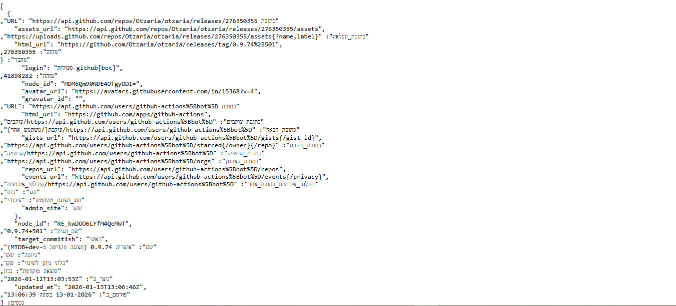

        https://api.github.com/repositories/1000527996/releases
      כשהוא פתוח אמור להיפתח הדף המופיע בספויילר.
      (העתקתי רק את ההתחלה, זה ארוך מאד)

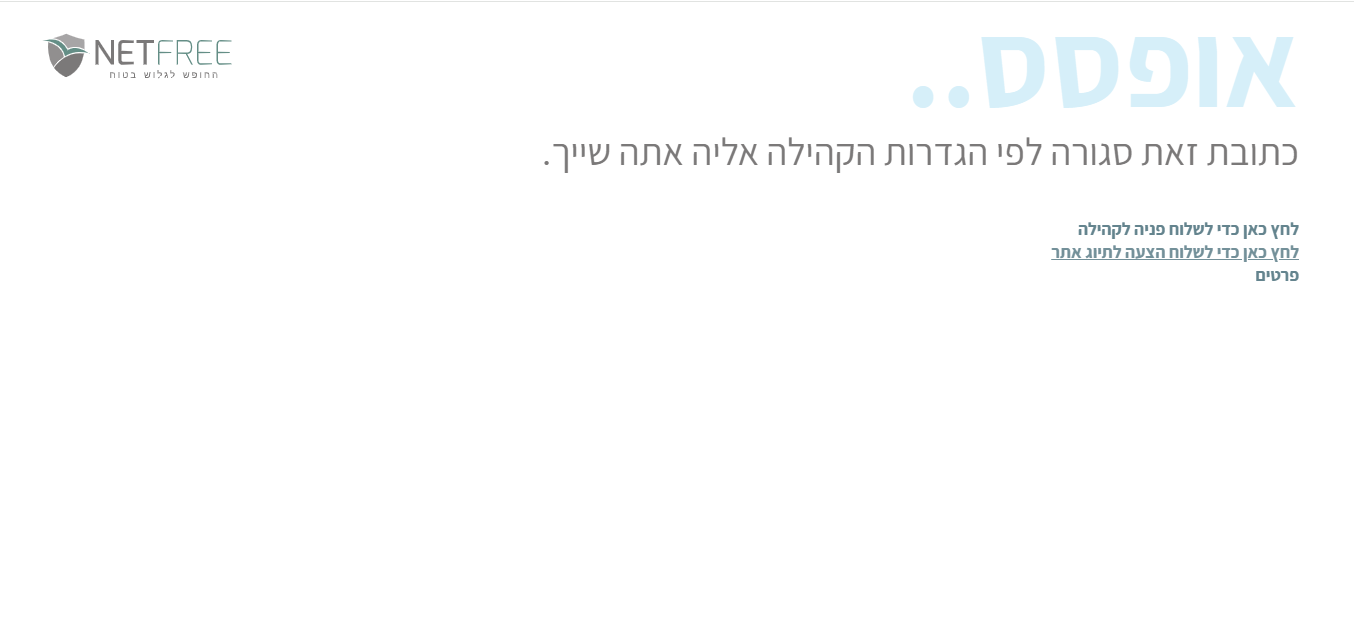

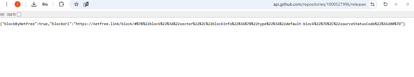

      אם יש חסימה (כמו בדוגמא שבספויילר)
      אולי לפעמים תראו את זה:
      יש לבדוק בהגדרות הקהילה וכדו' האם קישור זה פתוח במסלול שלכם.
      (קישור זה הוא הקישור שדרכו התוכנה בודקת האם יש עידכונים, ואם הוא חסום - יש לפתוח אותו).
