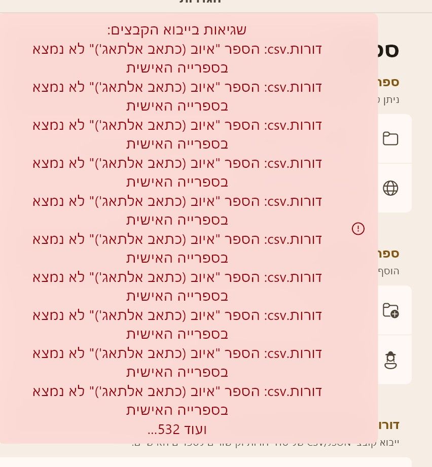

      ובאג נוסף כשעושים לו עדכון הוא מוריד מחדש את כל הספרים היה לי בתיקיה 2 אמרות אברהם 2 חידושי הגרי"ד וכל מיני תיקיות שהשם שונה קצת,
      אני מחקתי הכל והורדתי מחדש הכל,
      ייבאתי את כל הקישורים,
      אבל יש תקלה גם בקובץ דורות וגם בקישורים 1 2 3
      שכל הספרים מהתנך הוא לא מצרף כאילו יש בעיה בשם שלהם
      מצרף תמונה

      @מצפה-לישועת-ה כתב:
      מוזר. זה אמור למחוק את המיקומים הקודמים. אבדוק את זה.
      @מצפה-לישועת-ה כתב:
      אבדוק את זה.
      תודה!

          התקלה טופלה.
          פירוט בספויילר:
          למה כל ספרי התנ"ך לא נמצאו:
          אוצריא מחפשת כל ספר לפי שם ומספר קטגוריה (WHERE title = ? AND categoryId = ?). מספרי הקטגוריה שהיו בקבצים הם של הספרייה האישית שלי, ואצל כל משתמש אחר הם שונים. זה השפיע על 46 שמות כפולים (506 קבצים): התנ"ך, שבו "איוב (כתאב אלתאג')" קיים בתיקיות של רש"י, רמב"ן, התרגומים ועוד, וגם שיעורי שרייבר וארנברג.
          מה תיקנתי: לכל ספר יש עכשיו שם ייחודי, ולכן המספרים כבר לא נחוצים.
          שמות הספרים (579 קבצים שונה שמם):
          תנ"ך: איוב - רש״י, איוב - מסורה גדולה, בראשית - תרגום אונקלוס - הכתר. הנוסח עצמו נשאר (כתאב אלתאג').
          שיעורים: שיעורי הגר״י שרייבר - בבא קמא - … ל-112 קבצים, שיעורי הגר״י ארנברג - … ל-12 קבצים, וקובץ אחד של אמרות אברהם. זה הבאג הנוסף ששלחת (שם בלי מחבר).
          ר״ן מו״ק: ר״ן מו״ק - נוסח לא מותאם לספר בתיקיית "שאינם מותאמים".
          תשובות הרשב״א החדשות מכ״י: היו שני עותקים. מחקתי את הישן שבשורש התיקייה (בלי שורת הקרדיט). גיט משחזר אותו אם צריך.
          דורות.csv והקישורים: אין בהם יותר מספרי קטגוריה. עודכנו 99,658 שורות קישורים.
          שגיאות שנשארות: ב-דורות.csv יש 60 ספרים מתיקיית "ספרים שאינם מותאמים לאוצריא" (למשל אגרות הרמ״ה). מי שלא הוריד אותם יראה "לא נמצא" רק עליהם, והייבוא ממשיך. אי אפשר לפצל לקובץ נוסף, כי אוצריא מזהה רק את השמות דורות.csv ו-generations.csv.
          מה זה אומר למי שכבר ייבא: אצלו נשארו ספרים וקישורים בשמות הישנים. כדאי שימחק את ספרי התנ"ך המפורשים ואת השיעורים של שרייבר וארנברג, יוריד מחדש ויייבא שוב.

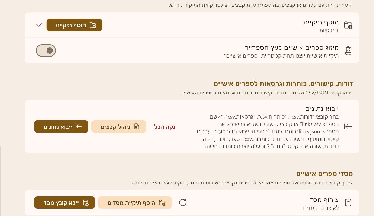

                @יאיר-דניאל בשביל הקישורים, צריך להכניס כל קישור בנפרד, אני לא מצליח לבחור תקיה.
                לא יודע עם זה קשור אליך, או לתוכנה..
                בנוסף, אם בקובץ של קישורים חלק מהקישורים לא נכונים [נניח כי לא הורדתי את כל הספרים] כל הקישורים מתבטלים, גם הקישורים האחרים שבאותו קובץ?

                  @יוסי-כהן כתב:
                  קשור לתוכנה.
                  שלחתי PR לקיצור זמן טעינת קבצי קישורים. כשזה יתקבל, אי"ה, אשנה את מבנה הקישורים לקובץ אחד/שני קבצים גדולים.
                  @יוסי-כהן כתב:
                  לא. לא אמור להיות, למיטב ידיעתי והבנתי.
                  אבל - לגבי קובץ "סדר הדורות" = יכול מאוד להיות ששם זה שונה. בדוק את זה.
