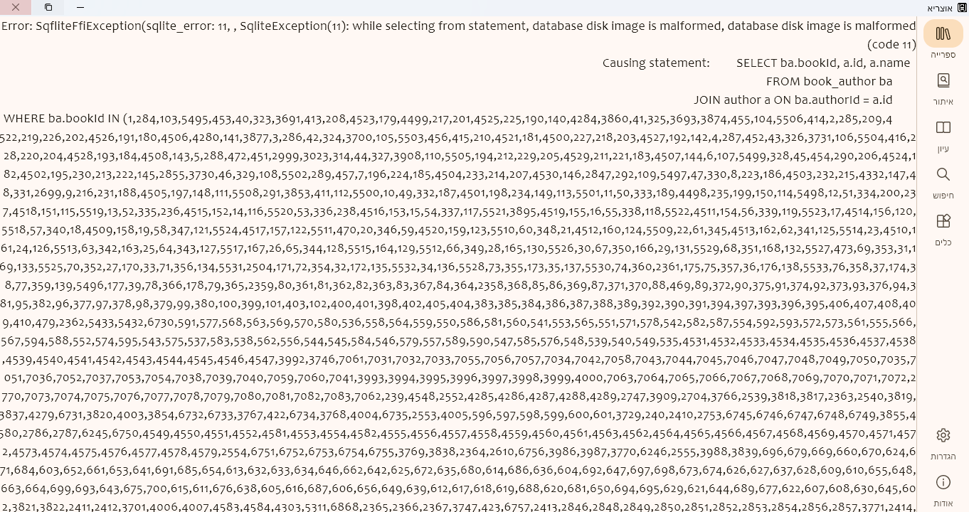

    הורדתי את הDB מהדרייב שהבאת, חילצתי לתוך התוכנה, וזה מה שקורה כשאני פותח את התוכנה:
    האיתור והחיפוש עובדים כרגיל. רק הספרייה לא עובדת.
    וזה מה שמופיע לי בתיקיית אוצריא במחשב:
    הנה השגיאה כולה - כפי שמופיעה בתקיית אוצריא במחשב.
    errors.txt

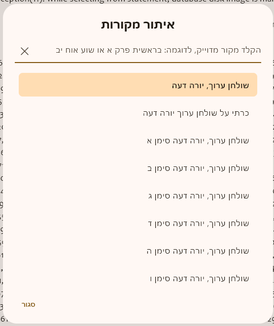

    דרך אגב, באיתור - גם אחרי שמוחקים את התוכן, בכניסה הבאה הוא זוכר את החיפוש הקודם
    ועוד משהו - תיקון נראות - השם של "האדם החושב" נחתך קצת.

    אני לא יודע מה להגיד לך, אני הורדתי, חילצתי, וזה עובד.
    תנסה או לחלץ שוב.
    (אולי דווקא ע"י תוכנה? לי זה עבד גם בחילוץ של ווינדוס, אבל מותקן לי 7Z, קשור? אין לי מושג)
    או להוריד מחדש.🤷‍♂️

      הבעיה בסינכרון הייתה ממש טיפשית, ותוקנה.
      אבל היא הייתה ס"ד שמצאתי באג אחר (בהכנסת ספרים חדשים), ותיקנתיו.
      מלבד זאת, כעת שופר האיתור, והוא מוצא כעת תוצאות גם מקבצי docx וPDF, עדיין לא בדקתי אם זה עובד גם בקבצים שהמשתמש מוסיף.
