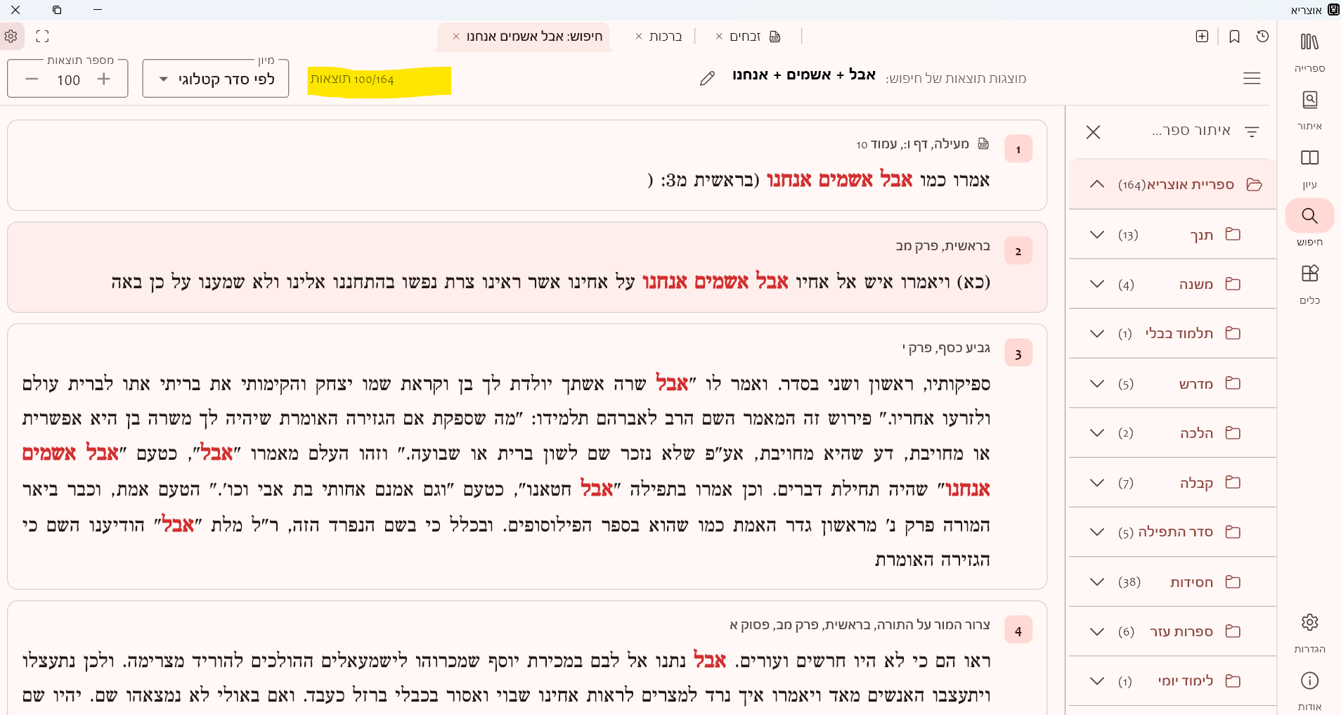

              כמה וכמה באגים שמצאתי בגרסת הDB החדשה - עד כדי שפשוט מחקתי אותה וחזרתי (לבינתיים) למודל הישן והטוב...
              א. אין איתור - כלומר דבר שנמצא בתוצאות מופיע כמו השגיאה בספוילר - ומה שלא, מופיע כיתוב (כמו שצריך להיות) לא נמצאו תוצאות

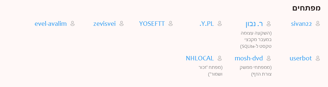

              ג. שני הערות קטנות בקשר מפתחים.
              ג. א. האייקון של האדם - לא מופיע בשורת הכותרת וזה לא יפה.
              ג. ב. עם כל הכבוד הרב (!) למפתחת החשובה - בתוכנה תורנית לענ"ד אין מקום לכתוב כל שמות של נשים, הצעתי או "ר. נבון" או באנגלית לכה"פ.

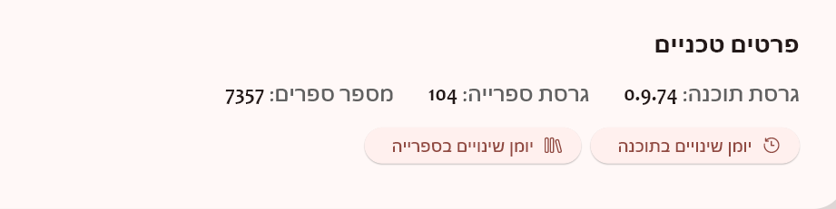

              ד. מה זה מספר הספרים הזה - לכאורה זה סופר גם את הקישורים...
              ה. ביומן השינויים של הספרייה - זה לא מעודכן = זה על 103 במקום 104.

                                      י. אין כמעט תוצאות בחיפוש - תוצאה אחת במקום לא יודע כמה שאמור להיות.

                                        ד. ה. מספר הספרים וגרסת הספרייה: לא ראיתי את הבעיה אצלי.

                                        י. תוצאות חיפוש: יש לבדוק. אין כל בעיה.
                                          כתב בבאג | בעיות בגרסת הDB - כאן!:
                                            #40
                                            גם אצלי הוא מוצא מצויין.
