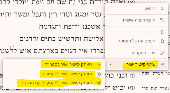

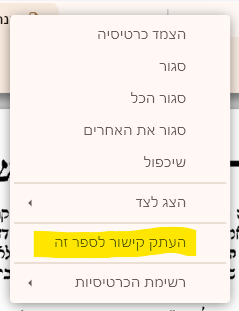

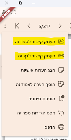

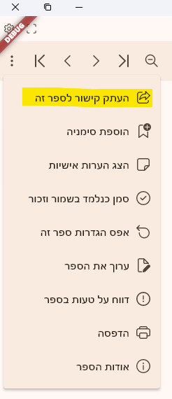

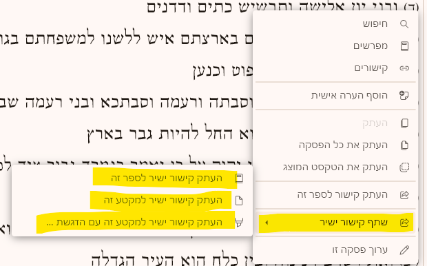

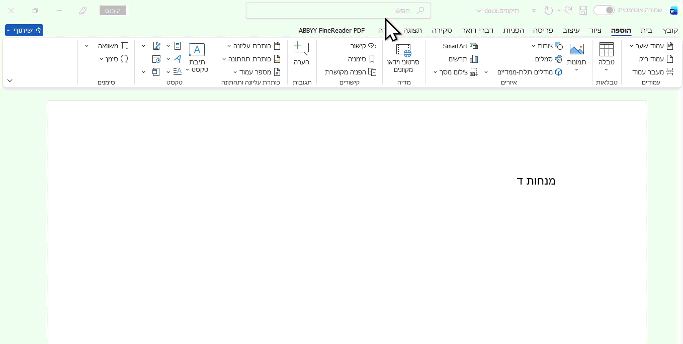

              @מענין-לשמוע
              זה אומר שנוספה פונקציה חדשה בתוכנה לפתיחה של כרטיסייה חדשה ישירות לספר או דף/מקטע מסוים בספר, כולל אפשרות להדגיש טקסט מסוים.
              האפשרות החדשה עובדת גם כשהתוכנה פתוחה וגם כשסגורה.
              מבנה הקישורים:
              פתיחת ספר טקסט רגיל
              otzaria://book/בראשית
              פתיחת ספר רגיל במקטע מסוים
              otzaria://book/בראשית?index=206
              פתיחת ספר רגיל במקטע מסוים עם הדגשת בטקסט מסוים
              otzaria://book/בראשית?index=352&text=ויהי בימי אמרפל
              פתיחת ספר רגיל במקטע מסוים כולל הדגשת הטקסט בכל המקטע
              otzaria://book/בראשית?index=3&text=true
              פתיחת ספר PDF
              otzaria://pdf/מנחות
              פתיחת דף מסוים ב PDF
              otzaria://pdf/מנחות?page=5
              כמובן נוספה האפשרות להעתיק את הקישורים בתפריטים השונים

                        אולי אפשר להוסיף גם ששורת החיפוש במסך הבית תהיה גם כעין שורת פקודה שיהיה אפשר להכניס את הקישור ולהיכנס?
                        (את האמת שלא לגמרי ניסיתי לחשוב על הסיטואציה כמה זה נצרך...)
                        אשמח גם להסבר איך מכניסים את הקישור למסמך בוורד או למקום בתוכנה

                          התקנתי את הגרסה האחרונה עם הBD וזה לא עובד לי
                          • יהודי צעירי
                            גם לי לא עובד,
                            העתקתי את הקישור לוורד ויצרתי מזה קישור
                            אבל כשאני מנסה לפתוח את הקישור זה לא נפתח
                              @מיכאלוש
                              יש הודעה שלא משוייך אפליקציה לקישור זה, ונפתח הדפדפן.
                              אין לי אניטרנט במחשב, כך שאני לא יודע מה אני אמור לעשות שם.
                              בהגדרות ברירת מחדל במחשב הוא לא נותן להגדיר כלום על כזה קישור.
                              ישר כח!
