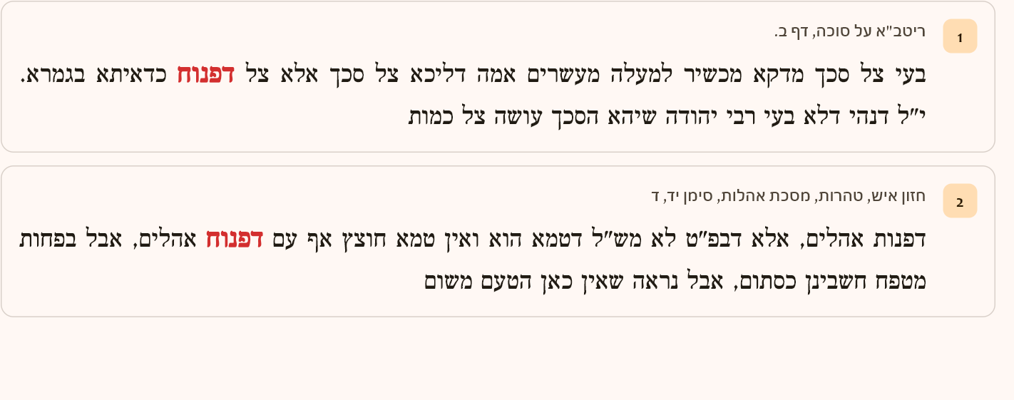

    למדתי בספר חזון איש, והיה כתוב דפנוח, במקום דפנות, שלחתי לתיקון, ועל הדרך החלטתי לעשות חיפוש של המילה דפנוח, שזה ודאי יהיה טעות של דפנות.
    ומצאתי עוד פעם אחת בספר חזון איש על טהרות, אלא שכשנכנסתי לתוצאה, היה כבר מתוקן התוך הספר.
    מה לעשות? לדווח על טעות? ואם כן, איך?

        @מישהו-1 כי אני כבר תיקנתי אחרי ששלחת את הדיווח.
        אבל האינדקס שלך לא מעודכן, הוא כולל את הטקסט הישן.

          לא, אני מדבר על תיקון שעוד לא שלחתי.
          שלחתי רק שתי תיקונים, וזה תיקון שלישי.
          שתי התיקונים ששלחתי (בעירובין) מעודכנים גם בתוצאת חיפוש, וזה לא עולה בחיפוש דפנוח..
          התוצאה השלישית, שזה אחרי שחיפשתי. זה בטהרות וזה לא עידכנתי, וזה לא מעודכן בתוצאות חיפוש ואילו בהצגת תוכן זה כן עולה מתוקן.

            בחיפוש דפנוח, זה מה שעולה. (על הריטב"א שלחתי עידכון,)
            וכשנכנסים לחזון איש, אין שם כלום.

              תעדכן את האינדקס
              תמחק את תיקיות האינדקס ותאנדקס הכל מחדש
              כל שינוי בין הספר לתוצאות החיפוש הוא בגלל שהאינדקס נוצר לפני השינוי של הספר (החיפוש הוא באינדקס ולא בספר עצמו)

                @מישהו-1 אתה יכול לפתוח את קובץ הטקסט עצמו דרך פנקס רשימות, ותראה שלא תמצא את זה.
                אני יודע ששלחת רק שתי תיקונים,
                אבל כרב אז על הדרך עשיתי חיפוש בכל הספר של 'דפנוח' ומצאתי גם את השלישי, ותיקנתי גם אותו.

                  אבל יש כאן משהו מוזר, שלגבי שתי התיקונים שבעירובין, האינדקס כן התעדכן.
                  ואילו לגבי התיקון שבטהרות, האינדקס לא התעדכן.
                  זה הנקודה שאני רוצה להדגיש.
                  אצלי אני יכול לתקן את האינדקס אם אני ימחוק אני יודע.
                  אני מנסה להבין, כל תיקון של מילה בקובץ, זה נותן הוראה לאינדקס לאנדקס מחדש את הקובץ?
                  כי מזה שבעירובין תוקן גם באינדקס, אני מבין שיש את ההוראה הזו.
                  ואיך שאני מבין, בטהרות למרות שתוקן לא נתנו את ההוראה לעדכן את האינדקס,
                  אני מלא כאן השערות אבל אני חושב שזה השערות מסתברות

                    אני חושב שאין כזה דבר [כרגע, עד המעבר לDB] לעדכן את האינדקס, אלא צריך תמיד ליצור מחדש.
                    אז איך בעירובין זה הסתדר?
                    קושיא טובה!

                      את האינדקס לא יהיה ניתן לעדכן גם לאחר המעבר לDB.
