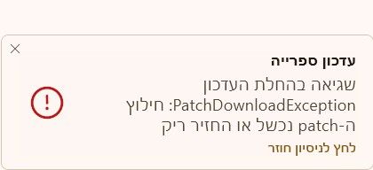

                        • O
                          O
                          OVRI
                          מישהו יודע מה זה אומר?

                            יהודי צדיקY
                            @OVRI היה לך עד היום אוצריא מותקנת?
                            • O
                              O
                              OVRI
                              כן
                              • O OVRI
                                כן
                                יהודי צדיקY
                                @OVRI איזה גירסה ?
                                • O
                                  O
                                  OVRI
                                  תוכנה, או ספרייה?
                                  • O OVRI
                                    תוכנה, או ספרייה?
                                    יהודי צדיקY
                                    כתב נערך לאחרונה על ידי יהודי צדיקY
                                    @OVRI תוכנה.
                                    • O
                                      O
                                      OVRI
                                      0.9.97
