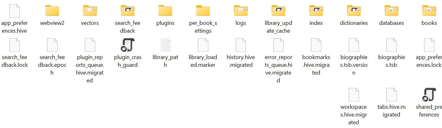

              צדיק
              @otzaria-bot אז יש פה תיקייה מיותרת?
              • צ צדיק
                מהתמונה הזו אי אפשר לדעת — אף תיקייה שם אינה מיותרת מעצם קיומה. כל מה שרואים הוא התוכן התקין של %APPDATA%\otzaria. השמות לא מעידים על גודל, וצריך לראות מספרים.
                שתי מסקנות כן אפשר להוציא מהתמונה:
                • books יושבת תחת AppData — כלומר אצלך ההתקנה היא "למשתמש הנוכחי". לכן שווה לבדוק אם קיימת במקביל גם C:\ProgramData\otzaria\books (נוצרת אצל מי ששדרג להתקנה לכל המשתמשים). זה עדיין החשד הראשון ל-13 ג'יגה, והתיקייה השנייה פשוט לא נמצאת בצילום הזה.
                • אין backups ואין vectors-download — אז גיבויים ושארית הורדה של החיפוש החכם יורדים מהרשימה. vectors כן קיימת, כלומר החיפוש החכם מותקן אצלך, בערך 1.7 ג'יגה.
                מה באמת תופס מקום בתיקייה שבתמונה: books (בערך 3.5 ג'יגה ל-seforim.db ועוד כמה מאות מגה), index (כ-2.3 ג'יגה), vectors (כ-1.7 ג'יגה). השאר זניח — dictionaries הם 1–3 מגה, per_book_settings, plugins, logs ו-search_feedback קטנים, webview2 הוא מטמון התוספים.
                התיקייה היחידה שם שהיא אכן חד-פעמית ולא נתונים: library_update_cache — קאש הורדות זמני. במצב תקין היא ריקה או כמעט ריקה; הארכיון נמחק מיד אחרי חילוץ מוצלח. אבל הורדה שנקטעה משאירה בה seforim.db.zst חלקי שנשמר בכוונה כדי לאפשר המשך הורדה, והוא יכול להגיע לגיגה ומעלה. בדוק גם בתוך books קבצים בשם seforim.db.new-* — אלו שאריות מתות.
