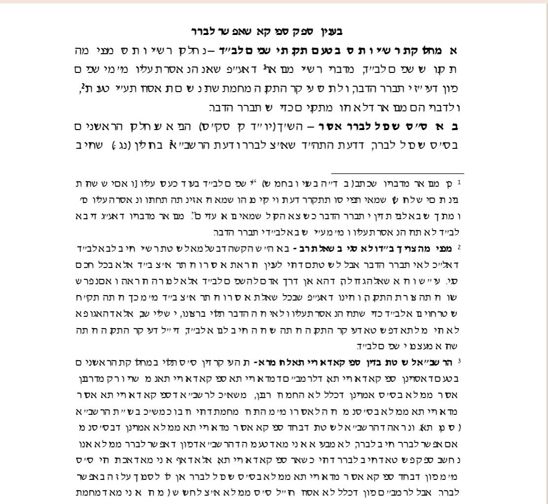

                          @חד-בדרא @מעמע
                          מה שהיה חסר לי בשניכם
                          1. מעבר בין עמודים עם חיצים ימינה ושמאלה
                          עריכה: עכשיו ראיתי שאפשר להעביר אצל @חד-בדרא עם PageDown ו-PageUp, אבל אצל @מעמע זה לא עובר עמודים אלא זז לפי סנטימטרים כל פעם קצת, בכל אופן כדאי ע"י חיצים ככה מקובל וככה רגיל
                          1. שינוי גודל חלוניות הצד, כי אצל @חד-בדרא קטן מידי ואצל @מעמע גדול מידי
                          בר מן דין:
                          בתוסף של @חד-בדרא
                          1. מפריע שכתוב בכל מקום המילה PDF
                          2. אין התאמה לגובה
                          3. משום מה בכל הספרים שלי האותיות משובשות אני מצרף תמונה (אצל @מעמע מופיע מצויין)
                          1. רוב הדברים שנמצאים בתפריט הנפתח של השלוש נקודות בצד שמאל עדיף להכניס אותם לסרגל הכלים (חוץ מפתיחת קובץ וכן חיפוש במסמך שהם כבר נמצאים בסרגל הכלים והוספת תיקייה שכבר נמצא בחלונית הצד הימנית ונכפלו בתפריט לחינם)
                          2. חסר שורת טאבים
                          3. חסר זיכרון מפתיחה לפתיחה הוא לא פותח ישר את הספר שהיה פתוח
                          אז בלי לפגוע באף קלוד אני חושב שהקלוד של @מעמע יותר מסודר בעיקרון בסרגל הכלים ובנקיות הממשק
                          אבל הוא חסר, כי אין בו את הOCR של @חד-בדרא

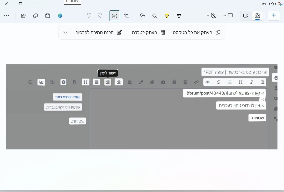

                              אגב, אם אפשר הסבר מה צריך להוריד מגיטהאב בשביל להפעיל את הזיהוי של וינדוס ?
                                להוי ידיע !!!
                                אין לוינדוס זיהוי בעברית ככה שהתקנה של השרת לא תועיל ואין שום אפשרות להשתמש בOCR של וינדוס ככה שאין טעם להתקין את השרת בשביל זה
                                הנגביה י. פל.י 2 תגובות תגובה אחרונה
                                  להוי ידיע !!!
                                  הנגביה
                                  הנגביה
                                  הנגבי
                                  עדיין לא?
                                  • הנגביה הנגבי
                                    עדיין לא?
                                    @הנגבי כתב:
                                    עדיין
                                    כלומר ?
                                    הנגביה תגובה 1 תגובה אחרונה
                                      @הנגבי כתב:
                                      עדיין
                                      כלומר ?
                                      הנגביה
                                      הנגביה
                                      הנגבי
